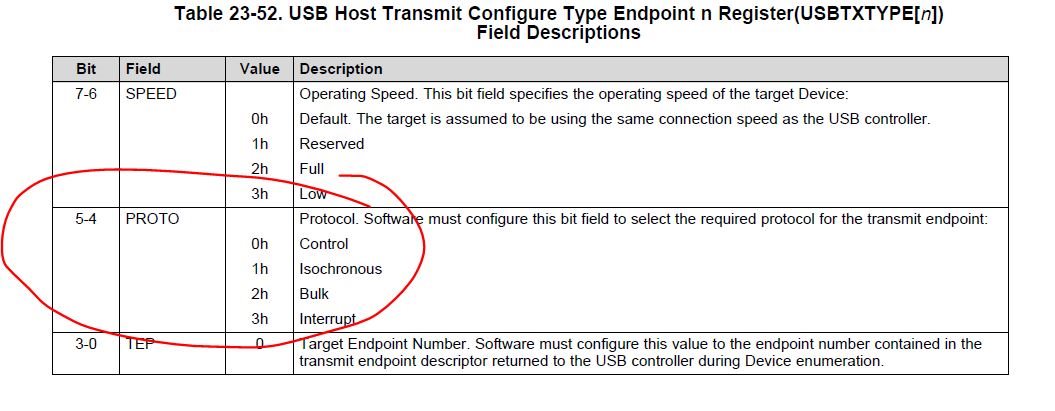

TRM 23.2提供 了三种传输类型:F28377D 支持的控制、中断和批量传输。 但是从 p2333中 USBTXTYPE 的描述中可以看到支持4种类型。
您是否愿意帮助澄清这种混淆?
谢谢。
BR、
年轻
    我们的软件支持不支持等时。 不过、硬件确实支持它。
    SAL
