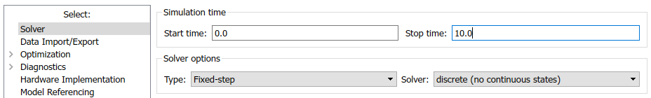

我正在研究 DSP 控制器、通过 MATLAB Simulink 设计生成 DSP 代码。 当我使用 LPF、HPF 和 BPF 时、作为不用于连续块的固定分立器件获得误差。 如何使用 Matlab 中的滤波器进行 DSP 代码转换。
    Venkat、
    到目前为止、我尚未将 DSP 块用于 TI MCU、但您可以通过更改模型的解算器来解决此问题。 转至 Simulation >模型配置...>解算器、然后将"解算器选项"更改为"固定步骤"、将"解算器"更改为"离散(无连续状态)"。
    然后在您的模型中、每个块的采样时间必须是离散值或"-1"。
    -Kash
    如果我的帖子回答了您的问题、请单击"验证答案"按钮。
    尊敬的先生:
    我使用的是相同的解算器参数、如您所示。 误差表明、低通滤波器块 不适用于固定步长的分立式、
    对于低通滤波器块的使用、它表明它应该保持连续、而不是离散。 但是、对于为 DSP 生成代码、我们应该 使用 固定步长分立式解决方案。
    您能截取错误和模型/块的屏幕截图吗?
    -Kash
    尊敬的先生:
    下面是我遇到的错误
    Venkat、
    使用由 FIR 或 IIR 滤波器设计的 Simulink 预定义 LPF、该块使用 FIR 或 IIR 滤波器设计您的 LPF、因此结果是时间离散滤波器:
    我只需在 Simulink 中构建并成功运行您的模型。
    -Kash
