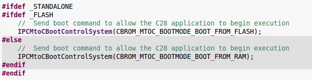

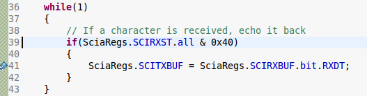

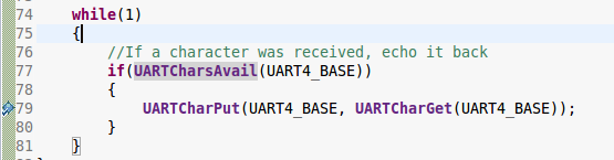

1.这是针对  控制套件中的 Internal_Loopback _Serial 示例的。 有一个非常小的描述、即这将从 cortex m3发送一些数据、如果在 C2000上接收到这些数据、则会回传到 m3。
但是、当我在下面的代码中放置一个断点时、程序永远不会在 M3和 C2000中停止。 是否有人能帮助我找出我遗漏的内容? 那么,如果我使其正常工作,如何验证数据是否在内核之间交换? 此外,我选择从闪存运行 C2000,如下所示,不确定此示例是否正确?
以下代码片段来自 internalLB_UART.c internalLB_SCI.c 文件

    关于 Internal_Loopback _Serial、我自己尝试了该示例、并且能够在相同的点命中断点。 当您停止时、代码卡在哪里? 在执行 M3之前、您能否尝试运行 C28、看看这是否会产生影响?

    因此、我在恢复 M3应用程序之前运行 C28、再次尝试了 Internal_Loopback _Serial 示例(在发布问题之前、我遵循了相同的步骤)、并且我观察到它确实在我上面提到的位置达到了断点、但并不是每次都达到断点。
    更具体地说、我第一次尝试该示例时工作正常、程序在 C28和 M3内部停止执行、而 while 循环条件和我看到数据在两个内核之间交换。 但是、如果我先停止并重新启动调试、断点永远不会像以前那样被命中(此时、我观察到程序有点卡在 C28内、而循环始终检查是否已接收到数据、 我感到这是因为我可以看到断点在 C28中 while 循环的开始处停止、而断点从未在 M3 while 循环的开始处停止)。
    明天我将再次尝试几次、看看问题是否仍然存在、如果仍然存在、我将返回到此主题。
    您是否在连接调试器的情况下运行? 如果是、则无需使用独立代码。
