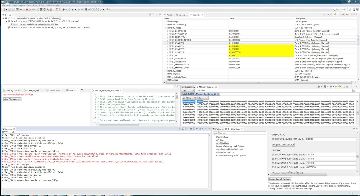

但是、当我更改 Z1-GRABSECT 值时 、电路板无法启动、无法进入调试模式...
我使用的是 XDS100V3和 BH-USB-560V2。 但两个器件的运行是相同的...
当我尝试调试(加载程序)电路板时.. 我可以看到下面的消息...
C28xx_CPU1:闪存验证期间出错(闪存算法返回错误条件)。 操作已取消。
C28xx_CPU1:闪存验证返回错误条件。 操作已取消。
C28xx_CPU1:文件加载程序:内存写入失败:未知错误
C28xx_CPU1:GEL:文件:C:\_HIGEN data__\1.project\8.F28377_Platform\Firmware\Test_F28377s\build\HGID7_F28377s.out:加载失败。
IcePick_C_0:目标 CPU 上的电源故障
当然、我已经解锁了电路板。
我错过了什么吗?? 如果是... 请告诉我
谢谢。

    这很奇怪。 您是否尝试将 BOOTPIN 设置为 Wait Boot (等待引导)来引导设备? 如果没有、请尝试执行此操作、看看您是否能够连接到设备。
    Vivek Singh
    感谢你的帮助。 Vivek

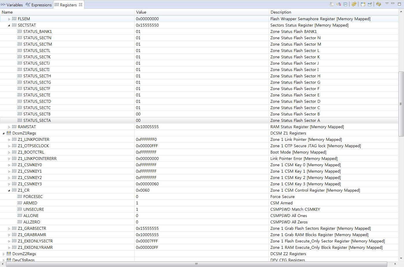

    现在、我可以在将 BOOTPIN 设置为等待引导后重新连接目标板。 然后、我可以通过 xds100连接电路板、并且可以重新编程 Z1-LINKPOINTER1、2、3
    但我仍然不知道如何使用 DCSM 函数。
    随附的文件是 TI 的 Blink_DCSM 示例。 我需要更改 DCSM 设置的一些值。 plz 检查我的代码(dcsm_Z1_ZoneSelectBlock.asm、2837xS_dcsm_lnk_cpu1.cmd)
    fisrt I 运行 Blink_DCSM 示例。 我可以发现 DCSM-Z1设置值已正确更改。 但是,有头发的东西是…… 下载 Blink_DCSM 示例后。 光标未定位在 main()。
    只需做点什么就行了。。。
    然后我重新连接了目标并下载了另一个 f/w。
    但在闪存验证时会发生错误。 该地址是闪存扇区 A。
    我通过内存浏览器检查闪存扇区 A。 内存浏览器显示扇区 A 的所有数据为“0”。
    但是、当我更改链接指针并重新连接目标(不擦除闪存)时、内存浏览器会显示扇区 A 的正确数据
    Pz 让我知道 on..e2e.ti.com/.../7522.blinky_5F00_with_5F00_DCSM.zip 的发展方向
    我还发现 A 区、B 区处于可访问状态... 即使输入了正确的密码。
