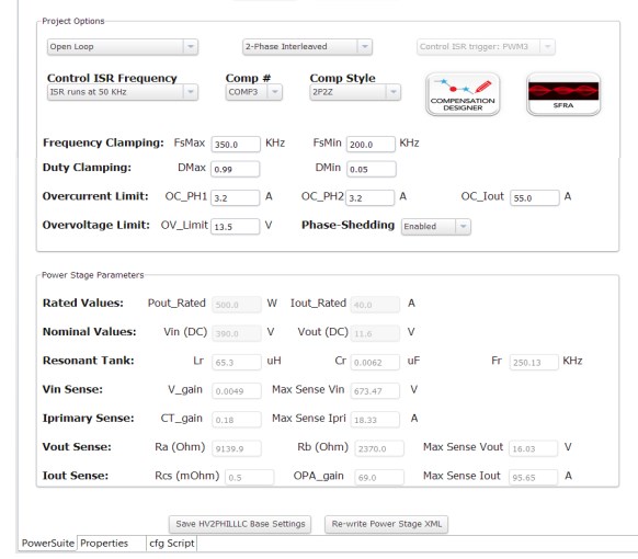

到目前为止、研究 TI 的两相交错 LLC (C:\ti\controlSUITE\powerSUITE\v_1_07_00\TIDM_1001\f2837x)、但双击 main.cfg 文件后、
为什么看不到下面的帧?
非常感谢。
    请确保您使用的是 CCS 版本6.1或更高版本、并安装了 GUI 编写器。 您可以从 CCS 内部转到"View -> CCS App Center"。 GUI Composer 框应显示"Up to Date"。
    但愿这对您有所帮助。
