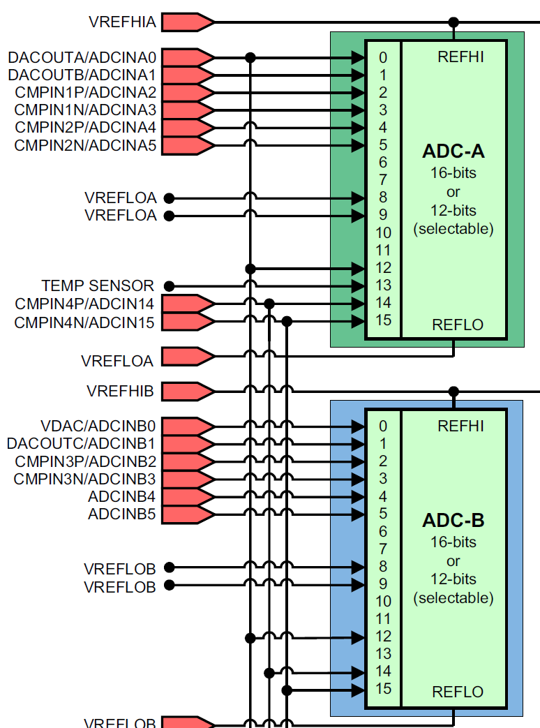

大家好、这是 ADC-A 的模块图、似乎只有 ADCINA0-5连接到器件的特定引脚。 那么、ADC6、7、10、11呢?
谢谢。
    您好 Howard、
    该器件系列具有4个具有24或20引脚的 ADC 模块或2个具有14引脚的 ADC 模块。 因此、每个 ADC 都有4-6个专用引脚、具体取决于器件型号和封装。 请注意、ADCIN14和15可由任何 ADC 采样、因此它们具有一定的灵活性。
    Devin、
    那么、我如何找到 F28379D 等 ADCINA6的特定引脚呢? 我既找不到数据表、也找不到技术参考手册。
    您好 Howard、
    上面的图中对此进行了说明。 ADCINA6未连接到任何内部信号或外部引脚。
    Devin、
    因此、我不知道它是否未连接到任何内部信号或外部引脚、它有什么用途?
    谢谢。
    您好 Howard、
    是的、这些多路复用器设置不能使用、也不应使用。

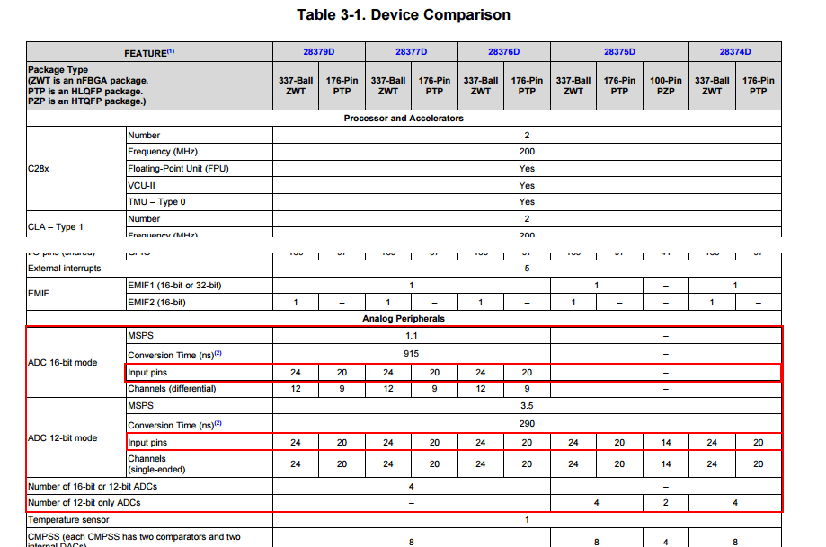

    这与之前的 C2000器件没有任何不同、在这些器件中、并非所有16个 ADC 输入都已输出引脚。
    凭借多达4个 ADC 的通用架构、每个 ADC 具有16个通道、我们可以使用相同的架构来构建具有多达64个内部和/或外部通道的器件、但迄今为止最大的器件几乎没有使用这么多通道。  数据表中的此表指定了可用的外部引脚数:
