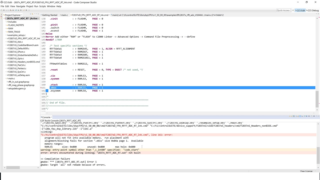

当我在 F2837xD_FPU_RFFT_ADC_RT 示例中将 FFT poin 的数量(从512更改为2048点)时、
我遇到有关.cmd 文件的错误。
#define RFFT_STACages  9.
 // 2^9 = 512点
// 2^11 = 2048点
感谢你的答复。
Amin
    Amin、
    您需要为 ebss 段分配更多内存。
    请参阅 wiki、获取有关了解和调整链接器的帮助:
    processors.wiki.ti.com/.../C28x_Compiler_-_Understanding_Linking
    processors.wiki.ti.com/.../Linker_Command_File_Primer
    Chris
    Chris、
    感谢您的回复和帮助。 我不熟悉 F28377。
    如何为 ebss 段分配更多内存。
    连接了两个文件 cmd 和 main (controlSUITE>libs>dsp>FPU>v1_50>...>rfft_adc_RT)
    谢谢、此致、
    Amin
    e2e.ti.com/.../Archive.zip
    Amin
    这些 Wiki 提供了详细信息。
    您可以添加另一个存储器段来拆分 ebss 段、也可以合并存储器(例如 RAMLS4_5)。
    分离的示例:.ebss :>> RAMLS4 | RAMLS5,PAGE = 1

    Chris、
    感谢您的帮助、 我进行了更改、但错误仍然存在。
    --define RFFT_alignment=1024
    #if !defined (RFFT_alignment)
    在 C2000链接器下#ERROR define RFFT_alignment -> Advanced Options -> Command File Preprocessing ->-define
    #endif

    .ebss:>> RAMLS5 | RAMLS6,PAGE = 1
    .esysmem:>RAMLS4,PAGE = 1.
    //文件结束。
    Amin
    Amin
    您无法创建新的存储器部分(请参阅存储器映射 www.ti.com/.../LAUNCHXL-F28377S 文档的数据表)。 您用于 LS6的地址范围实际上是 D1 RAM。 您需要将 ebss 分配给已经存在的存储器(例如我之前提到的示例)、或者您可以创建一个新的混合存储器部分(如 RAMLS4_5)、您可以在其中注释掉 RAMLS4和 RAMLS5、然后将它们的组合地址范围分配给 RAMLS4_5。
    Chris
    Chris、
    感谢您的帮助、 我按以下方式进行更改并清除错误。
    还可以吗? 理论上没有问题?
    RAMLS3:origin = 0x009800,length = 0x000800
    RAMLS4:origin = 0x00A000,length = 0x000800
    RAMLS5:origin = 0x00A800,length = 0x001000 /* new*/
    …μ A。
    …μ A。
    …μ A。
    .ebss:>RAMLS5,PAGE = 1.
    …μ A
    Amin
    Amin
    您要将其展开到 D0中、D0已声明为链接器的一部分并分配给文本段。 这将导致问题。
    您可以注释掉 RAMLS4和 RAMLS5。 然后创建 RAMLS4_5:origin = 0x00A000、length = 0x001000
    将 ebss 分配给 RAMLS4_5、并更新对之前的 RAMLS4和 RAMLS5的其他引用
    Chris
