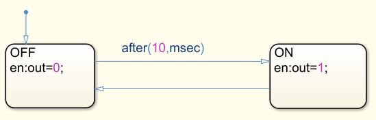

我使用 Simulink 对 TMS320F28027微控制器进行编程。
每秒向 SCI 传输器发送一个两字节缓冲器(中断 INT9.2调用的函数为空)。
我希望仅在需要时发送数据、而不是定期发送数据(例如、当开关打开时、等等)。 我不知道怎么做、因为 在采样时间中、您必须输入一个实数。
有什么想法吗?
非常感谢。
PD:不要考虑通过 ADC 中断实现的 ADC-PWM 同步

    您好 Kash、
    是的、通过 GPIO。 但我的重点是不会定期触发它。 因此、如果您知道如何在 X ms 开始后仅发送一次数据、这对我也是很好的。
    下图显示了当其中一个 GPIO 为0时发送缓冲区的示例。 如果不是、则发送0矢量。 我不想发送0矢量、而是不发送任何内容。
    Roger、
    如果您不想在系统未被触发时发送任何内容、则需要将"SCI XMT"块置于触发的子系统内。 否则、它会继续发送存储在缓冲区中的最后一个值、请查看以下示例:
    当 GPIO 被触发时、子系统也会被触发、它会发出向量[1 2]、但是当 GPIO 未被触发时、被触发的子系统内的"SCI XMT"块不会发出任何信号。
    如果您希望每隔"X"秒传输一个向量、则可以轻松创建一个状态流、以每隔"X"秒触发和输出一次:
    希望这对您有所帮助、
    -Kash
