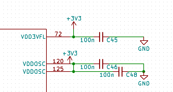

    尊敬的 Alex:
    您在这里使用什么 XTAL? 您能否从原理图和布局中发布相关代码段?
    (如果您不发布专有信息就无法轻松发布这些内容、您可以向 c2kforum@list.ti.com 发送一封参考此主题以及您的文件的电子邮件)
    Devin、您好、感谢您的回复。 很抱歉、您回复的速度太慢。 我以为会收到电子邮件通知、但没有收到。
    我使用的晶振的器件型号为:Qantek - QCL20.0000F18B23B (RS - 814-9456)。
    原理图的相关部分如下所示。

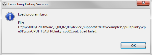

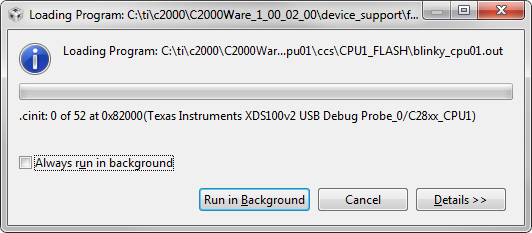

    作为更新、我现在进一步测试了所有外设、需要开始将代码编程到闪存。 不过,我在这里再次遇到问题。 如果我加载 blinky 示例并使用 CPU1_RAM 构建配置、则程序会成功加载。 但是、如果我切换到 CPU1_Flash 配置
    加载程序弹出窗口首先根据下面的屏幕截图挂起、然后最终失败。

    我使用的是 CCS 版本:7.2.0.00013、示例项目来自 C2000Ware_1_00_02_00。
    我已将引导引脚设置为等待模式、即 GPIO72高电平和 GPIO84低电平。
    我现在已经尝试过 UniFlash。 当我尝试加载.out 文件时、我会收到相同的错误消息。
    如果我单击"verify image"按钮、我将收到错误消息:
    "[ERROR] C28xx_CPU1:文件加载器:验证失败:地址0x82001@程序不匹配请验证目标存储器和存储器映射。"

    明天我将再次查看 VDD3VFL ( 引脚72)的3V3电源。 在我刚刚监控3V3稳压器的输出之前。
    VDD3VFL 的3V3电源(引脚72)在3.3V 时保持恒定
    我们隔离了外部1.2V 稳压器、并通过将/VREGEN 设置为低电平来启用内部1.2V 稳压器。
    这解决了闪存编程的问题。
