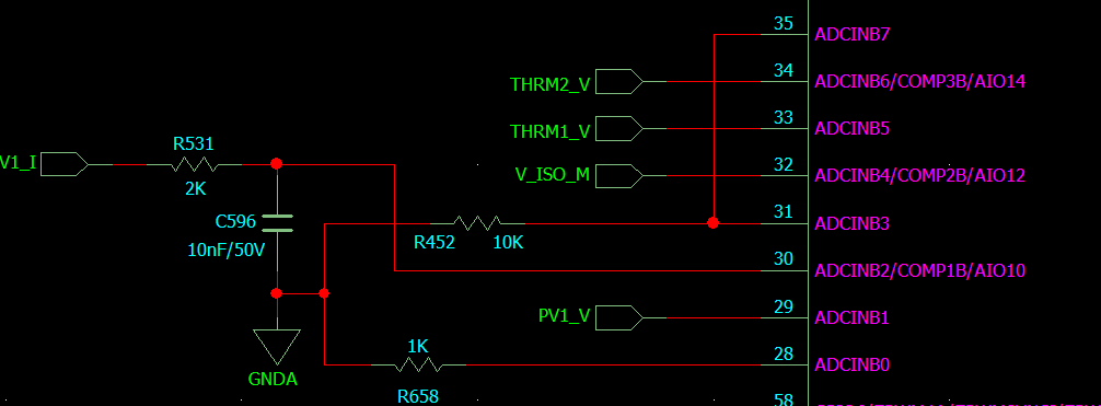

在这两个月内、我的一位客户在生产过程中遇到了多个 F28067 ADC 问题、涉及不同的产品。
在其电路板上、B0、B3和 B7被连接至 AGND。 在引脚 B0和 AGND 之间、有1K 电阻器。 B3和 B7连接在一起、10K 电阻器连接到 AGND。 B5通过寄存器设置被内部连接至 AGND。
这三个输入通道用于我自己的测试。 这是结果。
1) ADC 引脚电压:引脚 B0始终为0或1mV。 引脚 B3和 B7、大约为39mV。 它来自哪里? 我们是否需要分离 B3和 B7?

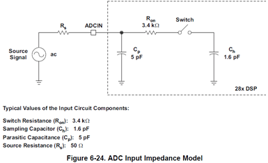

    [引用用户="Jordan Zhou ]1) ADC 引脚电压:引脚 B0始终为0或1mV。 引脚 B3和 B7、大约为39mV。 它来自哪里? 我们是否需要将 B3和 B7分开?
    ADC 采样保持电容器(Ch)显示在数据表中的这个模型中。  通道电容器可以在 SOC 之间承载电荷。  ACQPS 必须足够长、以便根据外部信号的源电阻(Rs)使通道电容完全充电或放电。  在 Rs 为10kΩ Ω 的情况下,ACQPS 需要非常大,以便在最坏情况下释放3.3V 的转移电荷--尝试最大支持的 ACQPS 值,看看它是否有用。

    应该可以对 ADC 输入引脚模型进行仿真、以确定 S/H 电容器稳定所需的时间。 对于1kΩ Ω Rs、一些良好的起始值为280ns、对于10kΩ Ω Rs、起始值为2.3us。

    您是否有可为 Bx ADC 引脚共享的原理图以及如何提供 B4信号?

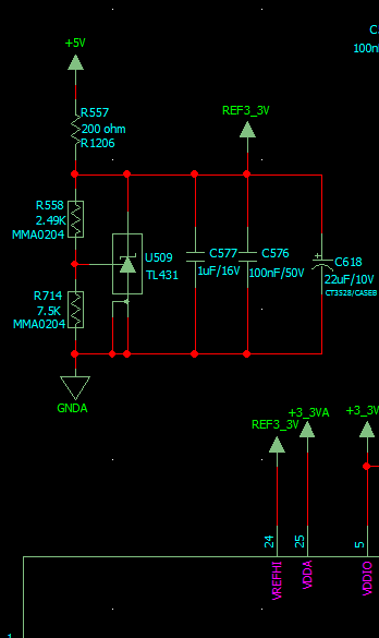

    这是 ADC 引脚的 sch。 基准来自外部3.3V、而不是 VDDA。
    在列表中、所有转换都小于+/-3LSB。

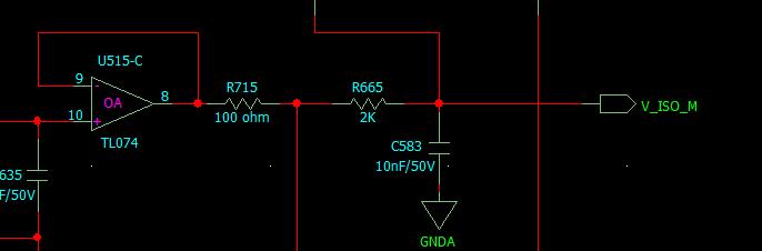

    B4上的 V_ISO_M 路径是什么样子的? 阻抗和带宽如何?

    B4的 sch 为:
    当在 ACQPS=8且 ACQPS=8采样窗口时计算 ADCOFFTRIM 时、B4的结果非常接近引脚64mV 的电压。
    增益大约为0.016156、对于4095、它大约为66LSB。
    BR、Jordan

     V_ISO_M 上的2kΩ Ω 串联电阻器和10nF 电容器可能需要很长的 ACQPS 稳定时间(~200us)。  如果这是高带宽路径、则最好减小电容、以便节点对 ADC S/H 充电的反应更快。
