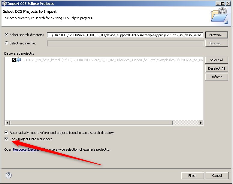

    你好 Sal、
    我找到了不匹配项:
    如果没有项目"将项目复制到工作区"、我可以编译/链接项目、而不会出现错误。
    但是、通常我使用自己的工作区并使用以下项导入项目:
    在窗口资源管理器中、我只能在工作区中看到:
    为什么无法复制项目???

    新的.projectspec 文件用于创建 CCS 工程。 这些操作应自动将项目复制到您的工作区中、而不是将其链接到它们的起源位置。
    SAL
    你好 Sal、
    您编写了"用于创建 CCS 项目的新.projectspec 文件。"?????
    我不是一个坚定的人。 请看我的两张图片、我该怎么做。
    Gerfried
    您无法单击"copy into workspace"、因为它们已经自动复制到您的工作区中。 这就是 projectpec 文件的性质。

    您好 Sal、
    我的 CCS 版本:7.2.0.00013
    再次简单地问:导入项目 F2806x 与例如 F2837xS 之间有何区别?
    导入+复制 f28069_flash_kernel 正常工作、但使用导入+复制  F2837xS_sci_flash_kernel
    相同的过程失败。

    Gerfried
    F2837xS 示例明确包含项目中的所有源文件(示例文件夹中的文件)、因此当您导入工作区并复制到工作区时、它无法找到这些文件。 对于 F28069、它不会在项目中显式包含主源文件和相关源文件(示例文件夹中的文件)。 CCS 自动包括 CCS 项目文件旁边的文件、因此它会引入 F28069的所有文件。

    您好、Christopher、
    但是、当我更新 C2000Ware 时、文件中的更改会丢失???
    Gerfried
    Gerfried
    任何新版本的 C2000Ware 都将安装在新目录中、因此您的文件更改不会被覆盖。
