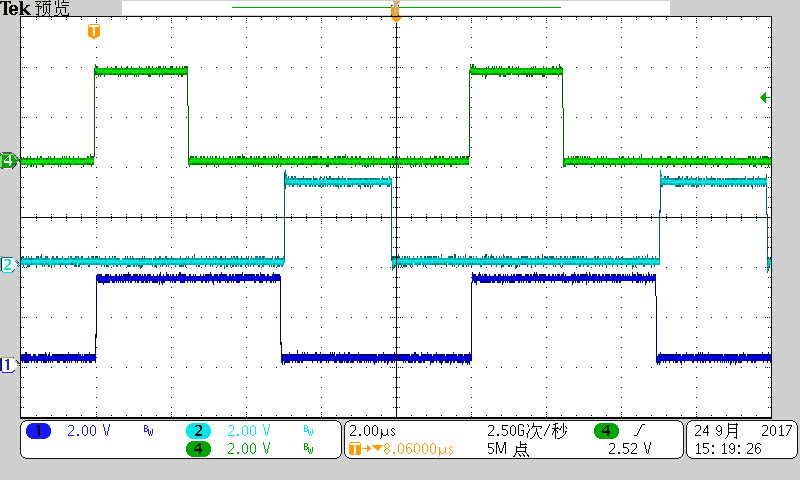

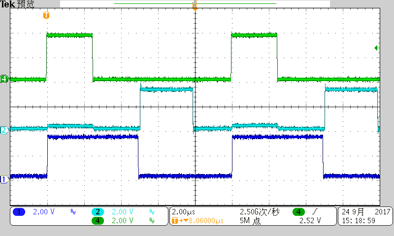

有一个 ZCD 信号输入 DSP、然后是 DSP 输出 EPWM2A 和 EPWM2B、它们的关系如图1所示。
                                               图1.
当 ZCD 的上升沿 ,EPWM2的数字比较(DC)子模块输出 DCAEVT1.SYNC,时、ZCD 连接到 DSP,的 TZ2 (GPIO13)引脚、如图3-47所示。 如果两个上升沿之间的时间太短、它可以使用消隐窗口来过滤 ZCD 的第二个上升沿。
如图3-5所示、 DCAEVT1.SYNC 可以将 TBPHS 加载到 TBCTR、然后 TBCTR 从零增加。 当 TBCTR 被清零时、EPWM2B 被置位。 当 TBCTR 等于 CMPB 时、EPWM2B 被清零、EPWM2A 被置位。 当 TBCTR 等于 CMPA 时、EPWM2A 清零。
实验结果:
CH4 (绿色)是 ZCD、CH2 (浅蓝色)是 EPWM2A、CH1 (深蓝色)是 EPWM2B

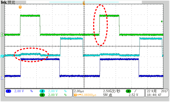

有两个问题:
  1. 为什么 EPWM2A 在红色虚线框中不为0V、时间与 ZCD 的高级时间相同?
  2. ZCD 的第二个上升沿在第一个上升沿之后为10us。 在代码中、消隐窗口可以过滤 ZCD 的第二个上升沿、但在实验中它失败了、原因是什么?

    直流子模块能够通过触发区子模块强制 PWM 进入"高阻态"状态。 如果发生这种情况、器件将不再将引脚驱动为低电平。 默认情况下选择"High-Z"、尝试在 TZCTL 中将其切换为"Do Nothing"。
    Cody
    Cody Watkins、您好!
    感谢你的帮助。
    根据您的建议、我修改了代码并解决了第一个问题。
    有原始代码和实验结果。
    //直流
    EPwm2Regs.DCTRIPSEL.bit.DCAHCOMPSEL = 1;//TZ2输入
    EPwm2Regs.TZDCSEL.bit.DCAEVT1 = 2;//DCAH =高电平、DCAL =无关
    EPwm2Regs.DCACTL.bit.EVT1SYNCE = 1; //同步生成启用
    EPwm2Regs.DCACTL.bit.EVT1SRCSEL = 0;//0:源为 DCAEVT1信号;1:源为 DCEVTFILT 信号
    还有修改后的代码和实验结果。
    //直流
    EPwm2Regs.DCACTL.bit.EVT1SYNCE = 1;//同步生成启用
    EPwm2Regs.TZCTL.bit.DCAEVT1 = 3;
     再次感谢您的慷慨帮助!

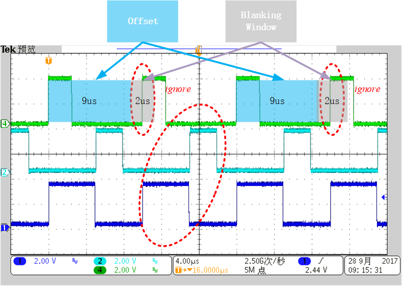

    Chenkai、
    在我看来、您是消隐 DCAEVT1。 这是您要消隐的事件吗?
    看起来您使用的是"反相"消隐窗口、这意味着窗口中的所有内容都不会消隐。 尝试使用" EPwm2Regs.DCFCTL.bit.BLANKINV=0 "。
    您的偏移(9US)+消隐窗口(2US)长于您的 PWM 周期(10US)、这将导致消隐和 PWM 周期之间的失准(这不是错误的、但我想确保您了解这是您配置它的方式)。
      • 较短的偏移(~2us)+消隐窗口(~6us)是否适合您的应用?(请参阅下图)
        • 请务必使用该解决方案的 BLANKINV = 0
    Cody

    Chenkai、
    当您说您的 PWM 周期为20us 时、我很困惑。 我认为您的所有信号的周期都是10uS、我读取示波器图片的错误吗?
    在我看来、您希望每隔一个 PWM 周期使用一个消隐窗口、只要您的偏移< TBPRD、就支持该窗口。 换句话说、您需要在下一个周期之前启动消隐窗口。
    如果您以不同的方式描述您想要再次执行的操作、这可能会有所帮助。
    Cody
    Cody、
    实际上、我想控制 CrM (临界模式)升压电路。 当电感器电流达到谷值时、ZCD 信号会上升沿。 当电感器电流达到峰值时、ZCD 信号会下降沿。 ZCD 信号被发送到 DSP。
    我希望使用消隐窗口的原因是、当电感器电流有时达到峰值时会出现干扰信号、如图所示。 1显示。 绿色波形是我的 ZCD 信号。 看起来还可以。 但当您看到浅蓝色波形时、它是 EPWMSYNCO 信号、有时当 ZCD 信号为下降沿时、淡蓝色波形会变得很重要。 因此、我希望使用消隐窗口来过滤错误的使用。
    通道1:EPWM1B;通道2:EPWM1SYNCO;通道3:电感器电流;通道4:ZCD 信号
    图 1
    然后再将代码用于升压电路。 我使用波形发生器生成 ZCD 信号、使用干扰信号验证我的代码。
    如图2所示、绿色波形由波形发生器生成。 其周期为10us。 它包括 ZCD 信号和干扰信号。 第一个上升沿是 ZCD 信号、第二个上升沿是干扰信号。 因此、ZCD 信号的周期为20us、干扰信号也为20us。 我希望 ZCD 信号控制 PWM、并且干扰信号会被消隐窗口忽略。 因此、我说过我的 PWM 周期为20us。 我的偏移(9-11us) 小于 TBPRD (20us)。
    在我看来、如果编码正确、则第一个信号是 ZCD 信号、然后 EPWM1B 设置为高电平。 6us 后、EPWM1B 清零。 然后第二个信号是来自干扰信号、它将通过消隐窗口进行滤波、因此 EPWM1B 保持为零。 但实验结果不匹配。
    通道1:EPWM1B;通道2:EPWM1A;通道4:ZCD 信号
    图2.
    Chenkai
