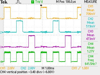

我需要关于某件事的建议。 我运行的是闭环升压转换器、但我在 ePWM 端子上遇到了一些不必要的干扰。 我真的不知道干扰来自哪里。 最近、我连接 了引脚20的 GND 端子、我将其短暂地接至主接地、我注意到了一些改进、但仍然不是我所希望的那样。  这感觉很奇怪、那么、处理 ePWM GND 端子的正确方法是什么?是否应该触摸它? 顺便说一下、我将其他未使用的 GPIO 引脚指定为输出。
下图中的前3个脉冲说明了我所遇到的干扰的性质。 它的纹波效应可以在我的最终输出电流中看到。 根据设计、我预计一次只能打开一个脉冲、 而在该时间内其他脉冲为零、但有些干扰会触发其他两个脉冲。
你怎么看? eZdspf28335
谢谢。
David。
    David、
    第4个(绿色)信号是否为 tripzone? 如果是、它是否会强制 PWM 进入高阻抗状态? 这可能导致相应 PWM 上的信号悬空至0V 以上。
    Cody
    感谢您的回答。
    第4个信号不是触发区信号。 我只是测量 LED 负载端的输出电流
    你怎么看?
    David。
    David、
    您是否使用跳闸区域执行任何操作? 它们能够将 PWM 切换至高阻态、而不是被驱动为低电平、这已被认为会导致 PWM 的电压悬空。
    请检查是否有任何东西强制 PWM 进入高阻抗模式、如果没有、我们可以查找其他可能的原因。
    Cody
    感谢 Cody。
    我根本不使用跳闸区域。 为了防止高阻抗模式、我现在在 ePWM 输出和栅极驱动器输入之间使用10k 下拉电阻。 我看到了一些改进、但它仍然不是我所期望的。 下面是当前的图像。 仔细观察、您会发现干扰仍然存在。
    是否有更好的方法?
    再次感谢。
    David。
    David、
    下拉电阻器肯定会有所帮助。
    作为实验、您可以尝试设置 TZCTL.bit.TZA 和 TZCTL.bit.TZA =11。 请 通过读回该值来验证您是否正确写入了寄存器、因为这些寄存器受 EALLOW 保护。  这将确保跳闸区域不会出现问题。
    我将查找其他可能的原因。
    Cody

    David、
    我不认为其他任何东西可能会将 PWM 置于高性能状态(除非它们被重新配置为输入、但我怀疑是这样)、所以我想这个噪声是一些耦合... 可能是从输出中反馈?
    您能否移除或至少关闭 FET 驱动器以尝试将 C2000与其他电路隔离? 我希望我们可以将问题隔离到您的设计的一部分。
    Cody
    感谢您的回答。
    我尝试移除 FET 驱动器、但我真的不知道会有什么结果、因为我使用的是高侧 FET 驱动器;因此、如果没有驱动器、就看不到什么(功率 MOSFET 无法正常导通)。 唯一值得注意的是微控制器的普通 PWM 输入、它们与预期的正常方波一样。
    您建议我执行哪项测试?
    希望很快收到您的回复。
    此致。
    David。
    David、
    嗯、这很好。 我们至少可以说 C2000正在正确驱动缓冲器。
    这听起来像是一个系统级问题、需要在您的端进行调试
    我不是这方面的专家、可能无法提供帮助、但您可能应该开始检查基础知识:
    您是否有任何滤波? 您的电源轨是否清洁并提供足够的电源? 您的所有 FET 和 FET 驱动器是否都正常工作? 您是否使用了良好的隔离技术?
    您是否在一个或多个电路板上看到了此问题? 这是新设计还是现有设计?(您之前可能已经回答过这些问题)
    Cody
