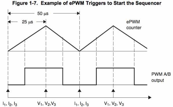

在启动/停止模式下、我对 F283335的 ADC 工作有一些疑问。
我需要 ADC 模块的工作方式如下:
1.双序列发生器模式;
2.顺序采样模式;
SEQ1触发器为 SOCA、SEQ2触发器为 ePWM1形式的 SOCB;
4、ePWM1计数器模式为递增/递减计数模式;
5、当 TBCTR = 0时产生 ePWM1SOCA; 当 TBCTR = TBPRD 时产生 ePWM1SOCB;
SOCA 触发 AD 转换 I1、I2、I3和 SOCB 触发 AD 转换 V1、V2、V3、如文档"TMS320x2833x 模数转换器(ADC)模块"第21页和第22页 所述;
如下图所示:
我 的程序结果是"I1、I2、I3 "可以很好地转换、但"V1、V2、V3"始终为零;
我的代码如下所示:
有人可以帮助我、让我知道我如何处理它。

    您似乎正在读取 VoltageB[]的错误 ADCRESULT 寄存器。  它应该是 ADCRESULT8-ADCRESULT10。
    此外:
    1. 您可以使用 AdcMirror 寄存器消除>4移位
    2. AdcRegs.ADCTRL2.bit.SOC_SEQn 位用于通过 CPU 立即触发 SOC、在初始化期间不应置位
