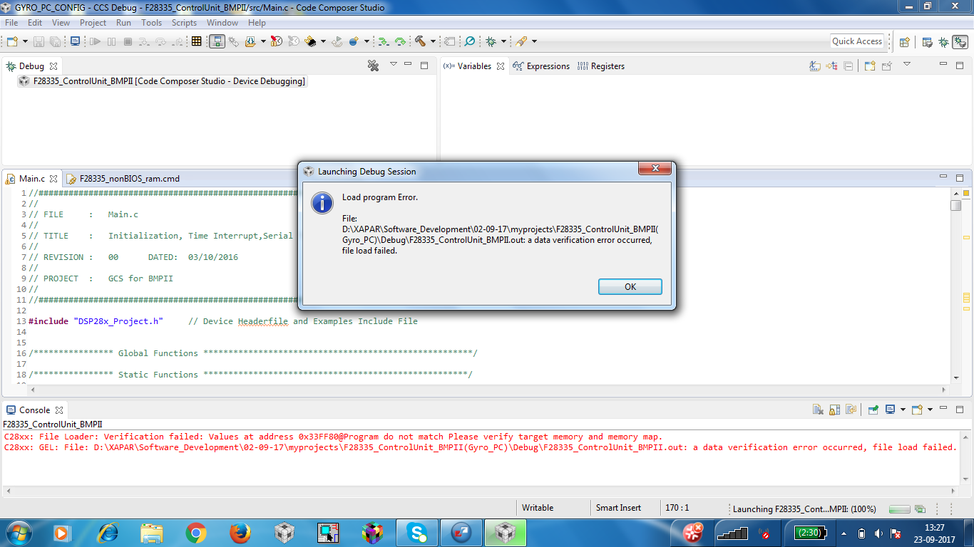

主题中讨论的其他器件:C2000WARE
存在加载程序错误、错误根据下面所附的图像而确定。 存储器位置是 CSM 密码起始地址。 芯片是否损坏? 我的.cmd 文件也具有外部 SRAM。 TI 库中的任何其他测试代码都不会出现问题。 请澄清。

    实际上、我正在尝试使用 XDS100V3调试器进行调试。 包含 passwors.asm 时出现问题。
    1.程序加载失败,如所附图像中所示。
    2.如果该文件包含在编译中(读取操作),则访问外部存储器接口时出现问题。

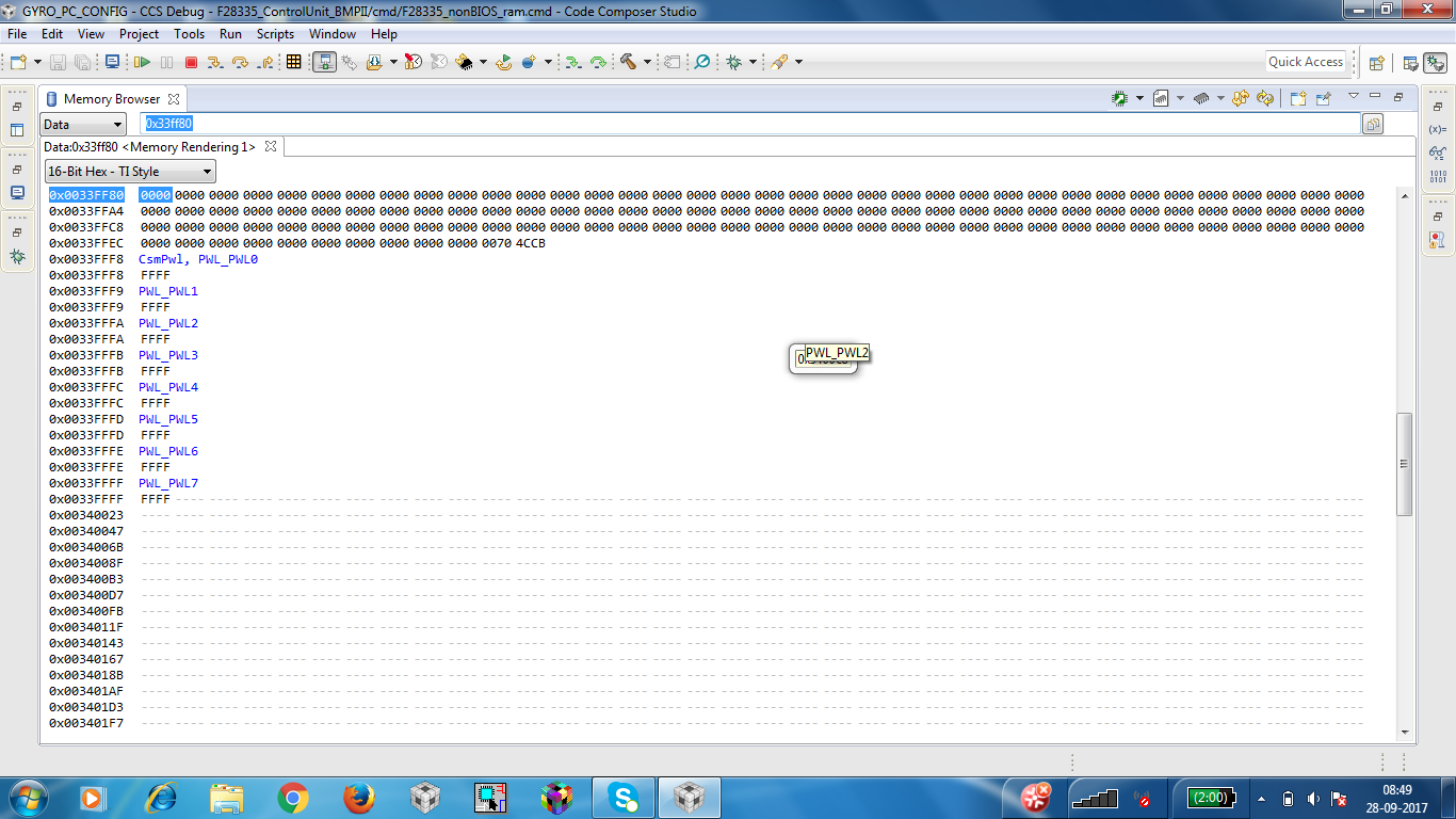

    Phaniendra、
    您能否提供显示故障器件上密码位置的 CCS 存储器窗口的快照?

    Phaniendra、
    此外、请提供 CCS 存储器窗口的快照、其中显示了地址0x33FF80 -这是闪存插件验证按照您的快照失败的地址。
    希望您在加载代码之前擦除整个闪存组。

    您好、Haresh、
    我没有尝试闪存、我正在 RAM 中加载。 存储器窗口中的密码位置只显示0xFFFF。
    Phaniendra

    Phaniendra、
    如果您不想更改密码并将其保留在0xFFFFFFs、请确保在 csm_rsvd 和 csmpasswds 段的链接器命令文件中有"type = DSECT"、如下所示。
    csm_rsvd :>csm_RSVD page = 0,type = DSECT
    csmpasswds:>csm_PWL page = 0,type = DSECT
    我不建议删除密码 asm 文件、而是建议使用上述方法。 上述操作将确保这些密码存储器位置不会被任何其他段使用、同时 DSECT 类型的这些段不会将其添加到输出文件中。 这样、您就可以消除将未知值编程到密码位置、并将它们保留为所有0xFFFFFFs (不安全)。
    检查 C2000Ware_1_00_01_00\device_support\f2833x\con\cmd 文件夹中的28335_RAM_lnk.cmd 文件。
