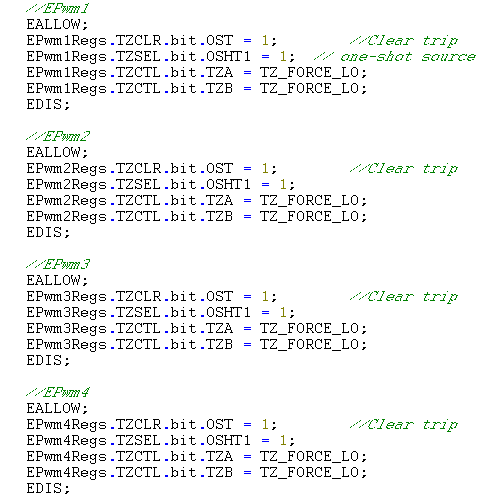

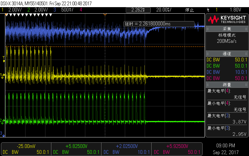

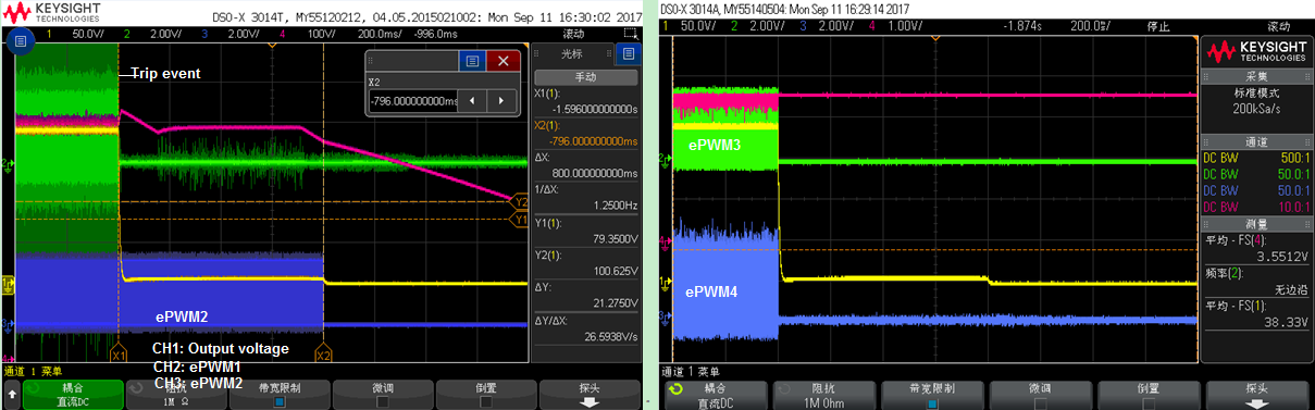

我的客户正在使用 F28035设计充电桩电源模块。 在测试过程中、他们发现 TZ1 与 ePWM1/ePWM3/ePWM4同步、延迟为800ms、无法跳闸 ePWM2。 请按如下方式找到示波器捕获。
他们还从 F28035读取 TZ 寄存器、并且发现在 TZ1发生时 ePWM2 OST 标志未置位。

从其 EPWM 初始化代码中、EPWM 设置代码正常。
那么、您是否愿意帮助检查此问题?

    它们是同步关闭4通道 PWM 输出的原因。 但在某些系统测试条件下、ePWM2上存在不必要的延迟。 在这种情况下、电源模块的输出约为200V 和10.8A。 故障率约为50%。

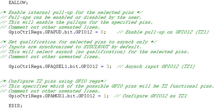

        我是 Young 的客户、 我的 TzGpio 配置为 Flow:
    空 InitTzGpio (空)
      EALLOW;
      GpioCtrlRegs.GPAPUD.bit.GPIO12 = 0;   //启用 GPIO12上的上拉电阻(TZ1)
      GpioCtrlRegs.GPAQSEL1.bit.GPIO12 = 3; //异步输入 GPIO12 (TZ1)
      GpioCtrlRegs.GPAMUX1.bit.GPIO12=1; //将 GPIO12配置为 TZ1
      EDIS;
        您是指红色背景色配置 切换为流量配置?
      GpioCtrlRegs.GPAQSEL1.bit.GPIO12 = 1; //使用3个样本进行鉴定
      对吧?
    LV

    是的、请使用该更改测试代码、您也可以尝试"GpioCtrlRegs.GPAQSEL1.bit.GPIO12 = 2;"。 结果如何?

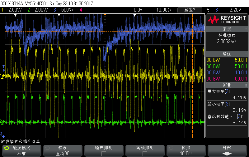

       我们设置电源模块输出 200V@10.8A 并 以示波器作为流量监控 tz1信号。 CH1/2是 EPWM1/2、 CH3是 tz1信号。  当我将 tz1 GPIO 配置 为 异步输入时、EPWM2上会出现不必要的延迟。 噪声很大。
       根据您的建议、我们   使用3 个或6个样本对 TZ1输入进行资质审核、但这种性能已经消失。  尽管没有干净的 tz1信号、但电源模块可以稳定运行而不会出现意外关断。
       我们将 尝试解决 tz1信号的不必要压降。 您能给 我们一些 关于 如何改善 tz1信号的建议吗? 谢谢。

    您似乎遇到了驱动强度问题、该节点上是否存在大量电容? 您可能有一个弱驱动器?
