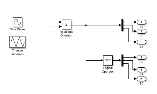

我将正弦 PWM Simulink 模型(正弦波块和三角发生器块)加载到 LAUNCHXL-F28377S 中,加载程序后,引脚的输出与我预期的一样(模型中设置的频率相同,常规 SPWM 脉冲形状相同-宽脉冲,窄脉冲-)
但几秒钟后,频率开始下降,脉冲几乎以相同的宽度出现!!!
注意:当我按下 LAUNCHXL-F28377S 上的 RESET 按钮时、程序会像我刚加载时一样恢复正常运行、然后几秒钟后问题再次开始。

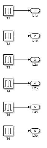

我加载了一个180度传导模型(脉冲发生器模块)、它在恒定频率下正常工作、
但是、当我使用5us 之类的小死区时间时、它无法正常工作。
1-是否有人可以帮助或解释问题?
2-该模型(正弦波和三角波发生器)是否适合 DSP?或者我是否应该使用 ePWM 模块?

SPWM 模型:
180度型号:
    您正在使用什么 MathWorks 版本? CCS 的哪个版本?
    请注意、其中一部分看起来像是 MathWorks 技术支持问题-您应该 联系 MathWorks 技术支持 以获得帮助。
    -Brian
    我使用的是 Matlab R2017a 和 CCS V6.2
    我更改了套件、问题是相同的、看起来问题是 Matlab 块中的问题。
    我将询问 MathWorks 技术支持。
