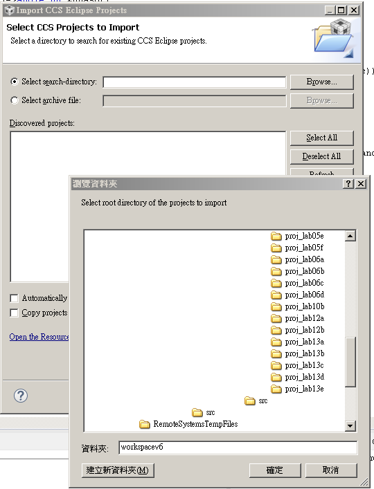

    但我下载了不 包含 lab20和 lab21的 motorware 18:请查看:
    这是69M,请确认!

    看起来好像您在寻找"InstaSPIN-MOTION "下的实验20和21、而不是那些项目所在的"InstaSPIN-FOC"下的实验。

    我知道运动和 FOC。 是的,我进入了运动文件。   没有标签20和21。
    我下载了两次。  找不到标签20和21。
    请再次入住!  谢谢。

    实验20和21仅适用于 DRV8301 EVM 上的 InstaSPIN-FOC。 请在该目录中查找项目:
    C:\ti\motorware\motorware_1_01_00_18\sw\solutions\instaspin_foc\boards\drv8301kit_revD\f28x\f2806xF\projects\ccs
