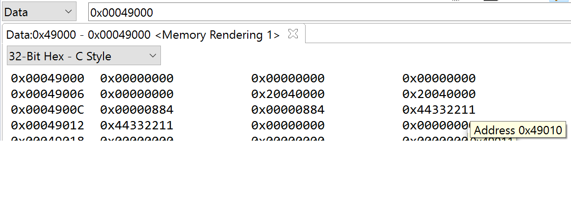

我运行 CAN_ex4_loopback_DMA 示例代码并希望检查消息 RAM 中的消息 obj 内容。 我已检查数据表、并且 CANA 消息 RAM 应位于0x00049000中。 在显示 TX_OBJ ID 为1的示例代码中。  在数据表中、Id=1偏移为0x20。 但是、我使用 CCS 存储器浏览器检查消息 RAM。 内容似乎位于消息 obj0而不是1中。 请帮我检查此部件吗? 谢谢!

    您是否在0x49030 (obj 1)和0x49050 (obj 2)处看不到数据? 由于 CAN 驱动程序中当前存在错误、因此可能还会将数据放置在 obj 32 (0x49010)中、该错误也会启用数据并将数据传输到 obj 32。
    Chris
    尊敬的 Chris:
    我在0x49020和0x49050处没有看到任何值变化。 请参阅附加图片。 谢谢
    Lisa
    我使用当前的 driverlib 运行了此示例、并且确实看到了 obj 32的位置中的值。 我还在 obj 1和2的位置看到了它们。 然后、我尝试使用我们最近的 driverlib 内部版本、并运行、我不再看到 obj 32 RAM 中的值只是正确的 obj 1和2。 即使在 obj 32中有数据、您仍然应该看到示例的 Place 值位于正确的位置并正常工作。
