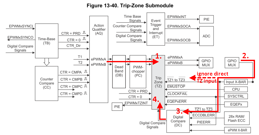

我想在单个引脚上使用输入信号来强制 PWM 输出为低电平。 这是可以完成的
跳闸区域模块、并且应逐周期(CBC)进行。
此外、输入信号必须在之后短时间内由直流模块消隐
PWM 周期的开始。
我可能对如何配置和连接的模块有错误的理解
微控制器来实现这一点。
因为来自动作限定器模块的 PWM 已经设置并成功测试
在"独立"操作时、我只想讨论如何设置跳闸/直流功能。
下面是我对信号路径的描述:
  1. PWM 通过无影响的去带和斩波器模块到达 TZ 单元。
    只要不发生跳闸、信号就会原样发送到 ePWMxA 线上。
  2. 引脚读取输入信号、该信号通过 X-Bar 发送到
    直流模块、同样没有变化。
  3. 直流模块根据消隐时间来阻断信号。 如果是的话
    在上、输入信号可能会生成一个直流事件以强制 ePWMxA 为低电平。
  4. 跳闸生效、ePWMxA 被设置为低电平、直到下一个周期(CBC)
    操作)
以下是我的当前代码:

编辑2017-09-11:下面是信号路径(红色)和代码片段(蓝色)的更详细图片。 如果它看起来很小、则单击它。
不使用可选滤波、但仍会提供代码。 步骤3与上述代码略有不同。

    为了使进一步讨论更容易,我在原稿中增添了更详细的图片。
    它从参考手册(文档 spruhx5d)中提炼出来、该手册于2016年12月30日修订。
