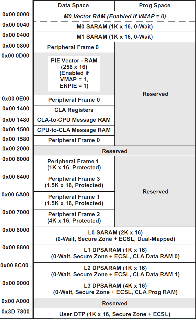

在 F2803x 的示例代码(与所有其他 C2000产品相同)中、我们将堆栈分配给 RAMM1、即0x400到0x800。
RAMM1   :origin = 0x000400、length = 0x000400  //片上 RAM 块 M1 *
堆栈        :> RAMM1,         PAGE = 1.
1.我想知道我们是否可以将堆栈分配给更大的 RAM、例如 RAMM1&L0SARAM?
否则、堆栈将限制为0x400。

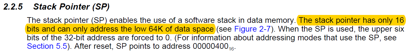

如果是、我想知道堆栈是否会占据 RAMM1和 L0SARAM 之间的位置。 堆栈指针(SP)能否从0x7FF (RAMM1的末尾)跳到0x8000 (L0SARAM 的起始)?
堆栈指针只能访问0xFFFF、所以我们不能将.stack 分配给地址高于0xFFFF 的 RAM 空间、对吧?

    您可以将堆栈分配到低64Kw (0x0000至0xFFFF)中的任何位置、但它必须是连续的存储器块。  不能执行 RAMM1&L0SARAM。  例如、您可以执行 L0SARAM_L1SARAM。
    David
    复位时、SP 指向地址0x400。 那么、如果我将堆栈分配给 L0SARAM_L1SARAM、我必须在代码中指向0x8000? 我该怎么做? 在 main()函数的开头编写一行代码?
    编译器引导例程_c_int00将负责分配栈指针。  用户无需执行任何操作。
