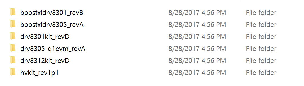

我想使用 DRV8323驱动电机,但在 Motorware 中找不到相关项目。
我可以使用哪个系列? DRV8312呢?
    您可以参阅 boosxldrv8301、boosxldrv8305。 drv8301kit 或 drv8305-q1evm、只需更改驱动程序文件、如 drv8323的 drv8301.c。 并在基于 user.h 的硬件板中设置正确的电压/电流标度。
