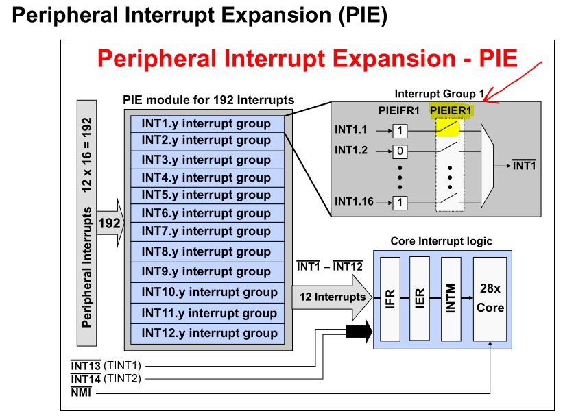

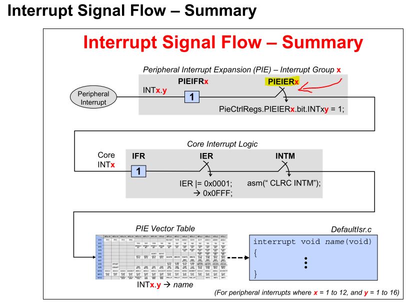

    您将注意到、ISR 将不会执行。  此代码行关闭 PIE IER 开关、允许中断将中断属性传递到 CPU 内核、前提是其他所需的开关已正确设置。  如需参考、请参阅《车间维修手册》第4-14页的下幻灯片和第4-18页的幻灯片。

    PieCtrlRegs.PIEIER11.bit.INTx1 = 1;//在 PIE 组#11中启用 CLA 任务1
    关闭 PIEIER 开关、如下面报告的4-14和4-18所示。
