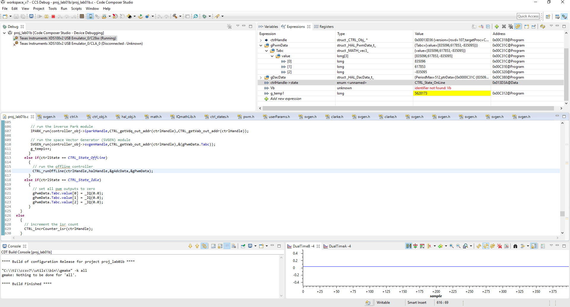

尊敬的所有人:
我现在将 motorware_1_01_00_18与 LAUNCHXL-F28069M 搭配使用。
我尝试按照实验室手册(motorware_1_01_00_18\docs\labs\instaspin_labs.pdf)在以下位置运行实验01b
C:\ti\motorware\motorware_1_01_00_18\sw\solutions\instaspin_ocs\src
我无法生成如图5 SVGEN 输出波形所示的波形。
我尝试查看调试部分并使用表达式 Windows 来监视 gPwmData.tABC.Value[0-3]。
这些值保持为0、直到我从 CTRL_State_Idle 将 ctrlHandle->state 更改为 CTRL_State_OnLine。
然后、如所附的图所示、这些值会冻结。
P.S.长变量 g_temp1用于确保程序自由运行。
看起来像函数 SVGEN_run (controller_obj->svgenHandle、CTRL_getVab_out_addr (ctrlHandle)、&(gPwmData.TABC);无法生成正确的 TABC 值。 我想知道是否有人会得到帮助。 非常感谢。
Barry
    您是否启用了 gMotorVars.Flag_enableSys 和 gMotorVars.Flag_Run_Identify? 并为直流总线电源供电?
    您需要按照实验指南使用数据记录获取波形、如图8所示。 不是使用 PWMDAC 模块的图5。
    您好、Yanming、
    这是我的错、我在 P 35之后没有通过该手册。 是的、我没有启用这两个标志。 感谢您的帮助!
