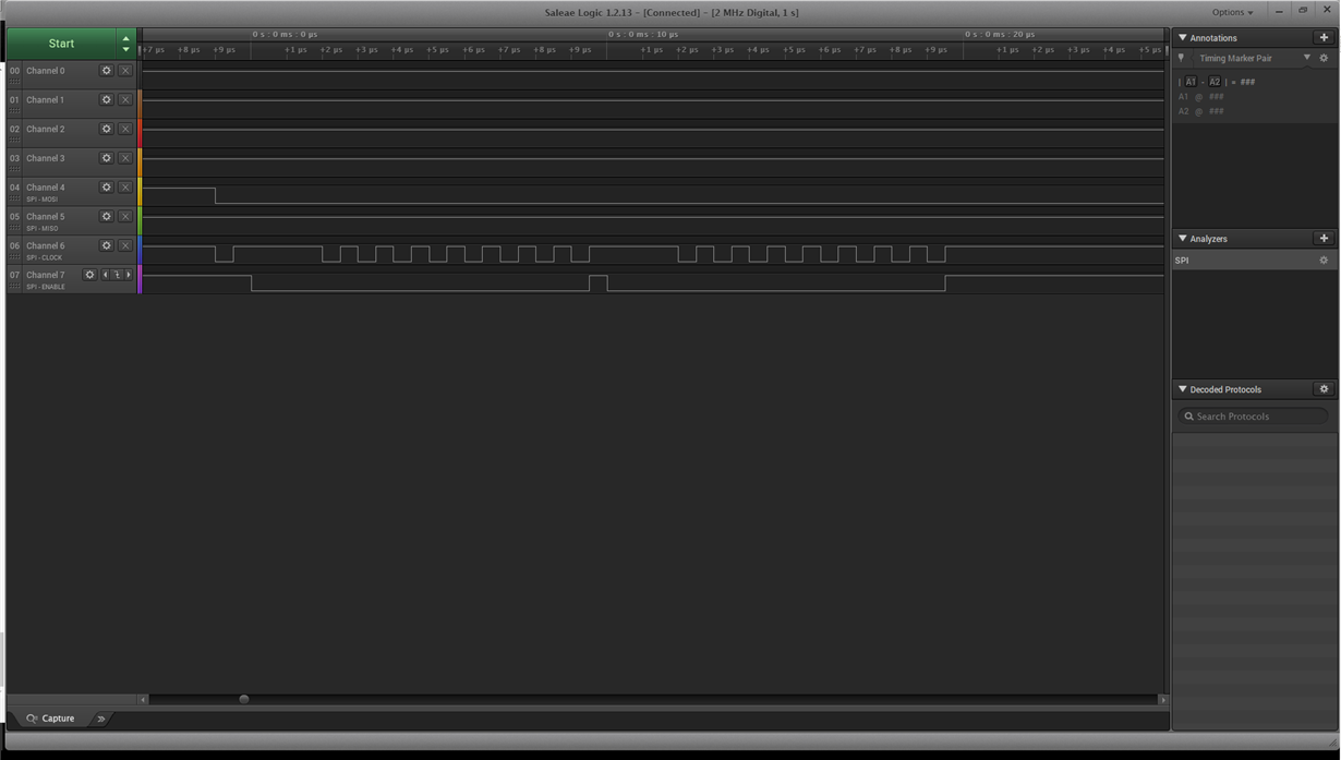

我正在尝试将 TI TMS320F28377 LaunchPad 与加速计相连接、这是我 在这组硬件上的第一次实践经验。 我使用的是 SPI-B 参考  controlSUITE 中给出的示例、我编写了基本代码、并连接了逻辑分析仪以观察通信。 代码会执行、我可以看到正在进行通信。 但逻辑分析仪无法为我解码通信。  InitSysCtrl()将我的系统时钟设置为200MHz,而我的加速计在 SPI 线路上运行为10MHz。 然后、我尝试通过 SPI-B 传输一些测试数据 我不确定是否使用 FIFO。 提前感谢。

    我也尝试使用一组其他测试 数据来移动数据。 但运气不好! 我怀疑由微控制器控制的 CS 线路在这两者之间变为高电平可能是问题的一部分。
    即使在您移动数据后、您在 MOSI 线路上仍然只能看到0吗?
    CS 线路是否在消息之间变为高电平是一个问题将取决于您的从设备所需的内容。 这里有一个有关 STE 引脚行为的主题、以及如何使用 GPIO 代替该行为对从器件不起作用。
    e2e.ti.com/.../490553
    惠特尼

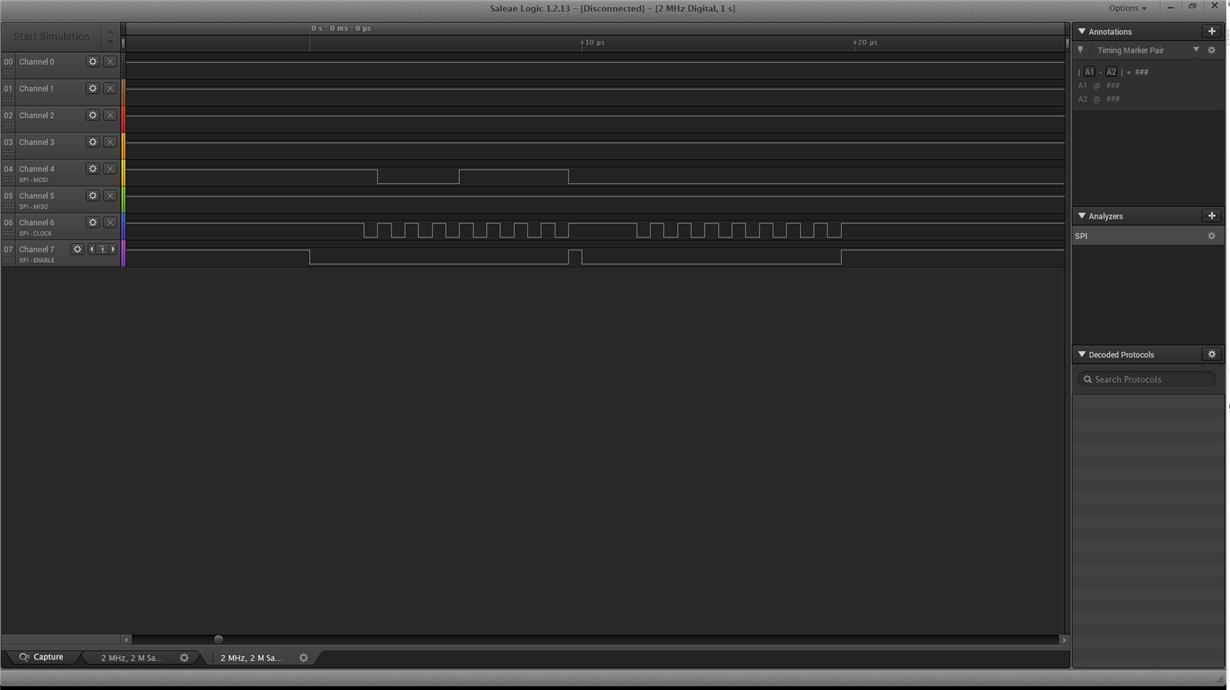

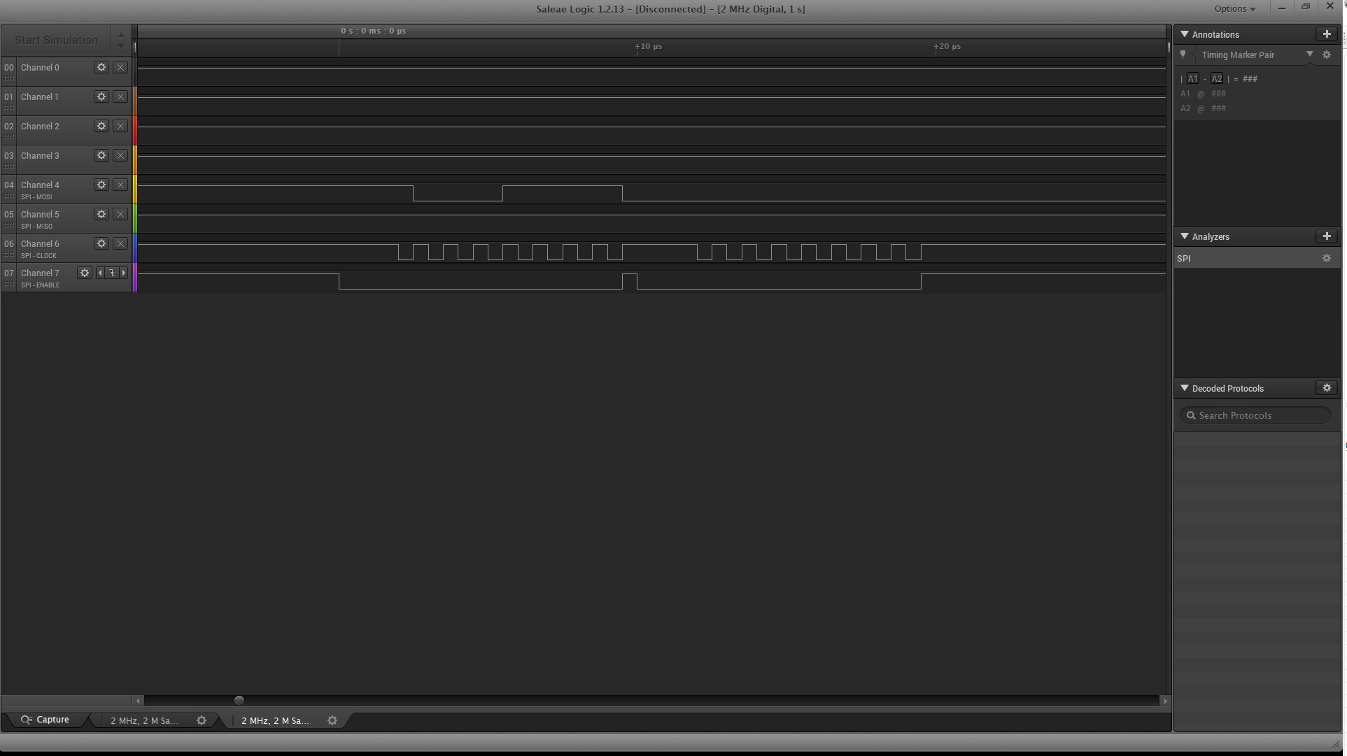

    Whitney、我可以看到一些数据在 MOSI 线路上输出、但我的逻辑分析仪无法对其进行解码。
    Anand、
    我想知道您的逻辑分析仪设置是否有问题。 自从我使用 Saleae Logic 以来已经有一段时间了、因此我不记得它们是如何配置的、但请确保您具有正确的相位和极性设置。 此外、作为一个实验、看看如果您降低 SPI 时钟速度、它是否能够解码。
    惠特尼
