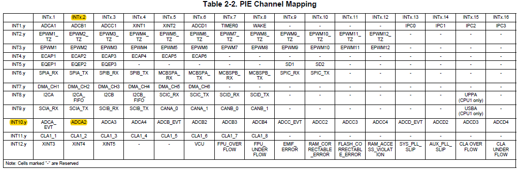

你好
我在触发 ADCINT2时遇到问题。
我能够在没有很多麻烦的情况下实现 ADCINT1、但第二个问题似乎不起作用。
那么、这里是我所做的:
PieVectTable.ADCA2_INT =&adca2_ISR;
(我认为上面的行将 Pievectortable 链接到中断的名称)
PieCtrlRegs.PIEIER1.bit.INTx2 = 1;//在 PIE 中断分配表中启用中断 INT1.2
IER |= 0x01;//启用中断1
(我认为我只使用内核的 INT1、而 ADCINT1和 ADCINT2通过 PIE 连接到这个)
EINT; //启用全局中断 INTM
ERTM; //启用全局实时中断 DBGM
现在假设转换3结束调用 ADCINT2 (ADC 正常工作并将结果存储在第三个结果寄存器中)
    AdcaRegs.ADCINTSEL1N2.bit.INT2SEL = 0x03;         //EOC3将设置 ADCINT2标志-请参阅技术手册中的第1317/2672页
    AdcaRegs.ADCINTSEL1N2.bit.INT2E = 1;            //启用 ADCINT2
    AdcaRegs.ADCINTFLGCLR.bit.ADCINT2 = 1;         //确保 INT2标志被清除- 1清除标志位

我在这里看不出我的错误。 我忘记了什么吗? 我想我使用了完全相同的方法来设置 ADCINT1、这个方法运行得非常好。

    Simon、
    您能否仔细检查 PIE 映射?  我将 ADCA2视为 INT10.2:
    Tommy
    嗨、Tommy
    好的、我看到了这个问题、我使用了指令指南中的 PIE 映射来学习如何使用 C2000 µC。
    我将在星期一更新它、我将告诉您它是否起作用。
    Simon
