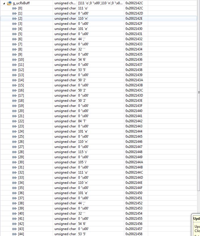

我发布了一个有关使用 F28379D 通过 SPI 发送2个以上字符的问题、因此、我检查并修改所有寄存器的每个位、以了解我可能出错的位置。 但之后、我可以告诉您设置是正确的。 我的故障是在 Code Sketch 中、事实上我可以发送2个字符、但在这2个字符之后移动 TXBUFF 确实有问题。 如何在 sketch 中写入以等待 BUFFULL_FLAG 已满? 我需要等到这个缓冲区完全充满了我的字符。
有关用于 TI Sketch 的 C++语言的另一个问题。 在另一篇文章中,我看到了以下命令: SpiaRegs.SPITXBUF =sdata[0]| sdata[1]<<8;
当  sdata[0]='A';和  sdata[1]='B';
它可以工作、但仅适用于2个字符。
我尝试使用 int i=0;SpiaRegs.SPITXBUF=sdata[i]和递增 i++来创建一个 for cycle、 但我是如何说问题在班次中、结果是唯一发送的最后一个字符的。
我的目标是发送一串字符,例如在 CC3200上响应:“这是 F28379D 从应用程序” 或发送 ADC 样本。
任何帮助都将不胜感激!! 谢谢、Alessio
    您对 BUFFULL_FLAG 所做操作的描述似乎与该标志的实际功能不匹配。 当一个字符被写入发送缓冲区时、该标志应该被置位。 在向缓冲区写入字符之前、您更有可能希望等待 BUFFULL_FLAG 被清除。 您可以使用 while (SpiaRegs.SPISTS.bit.BUFFULL_flag = 1)等方法等待 BUFFULL_FLAG 清除;
    SpiaRegs.SPITXBUF 是一个16位寄存器、因此寄存器中一次只有两个8位字的空间。 如果您希望像这样一次发送两个数据、则循环可以递增2、写入 sdata[i]|(sdata[i+1]<<8)、并等待 BUFFULL_FLAG 清除、然后再写入另外两个字符。
    或者、如果您希望一次发送一个字符、您可以将字符大小更改为8 (SPICCR 寄存器中的 SPICHAR 字段)、并将 sdata[i][<8写入 TXBUF 寄存器。 请注意、当字符大小小于16时、必须将数据左移。

    我 听从了你的建议,我可以看到更好的改进! 事实上、从器件发送的字符串有一点拼接、我将对此进行解释。
    从机消息为"Tensone、65222"、主机接收如下消息:
    您可以看到消息是正确的、但数据包之间有一个0位、然后继续传输。 如果此时 x(0)= 111,则下一个步骤 x(2)= 111,当我尝试使用一个不带0位的固定消息时,与此类似(主消息):
    这里是一个包含您的建议的新草图

    我的问题至少是:
    是否如您所说、此命令用于正确发送?
    SpiaRegs.SPITXBUF = Txbuffer1 |(Txbuffer2<<8);
    当主消息 IN 出现数据包移位、从而导致图像不稳定时、我会出现什么问题?
    谢谢、Alessio
    您好、Alessio、
    在您共享的代码中、您有一条将值分配给 Txbuffer2的线被注释掉。 当您取消注释写入 Txbuffer2的行并将 i++更改为 i+=2时、它是否仍然不起作用?
    惠特尼
