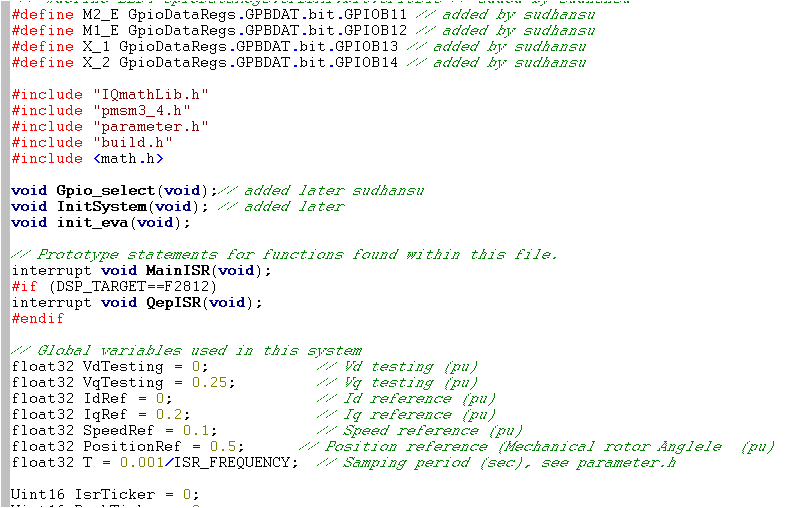

是否有人使用 sprc179在 TMS320F2812上进行电机位置控制。
    TMS320F2812现在不适用于新设计、您可以下载 controlSUITE 并将其安装在默认目录中、您将找到与以下位置控制类似的项目、让我们知道您对这两个项目是否有任何疑问。
    C:\ti\controlSUITE\development_kits\HVMotorCtrl+PfcKit_v2.1\HVPM_Sensored_Servo
    C:\ti\controlSUITE\development_kits\TMDSIDDK_v2.0\IDDK_PM_Servo_F2837x_v2_00_00_00
    BLDC - www.youtube.com/watch
    我已经下载了控制套件,我需要知道哪个示例可以帮助我进行位置控制,链接不能解决我的目的 ,因为我使用了有传感器的 BLDC
    请找到所附图片。
    float 32 speed ref = 0.1、如果我更改该值、电机将响应该值
    浮动32位置参考= 0.5,我想将其更改为30度,以便电机每步旋转30度,
    我该怎么做。  SPRC179
