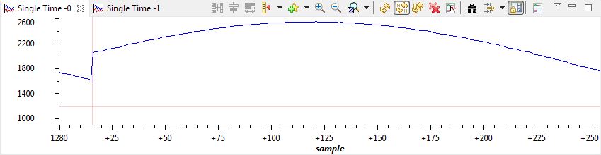

我想使用 DMA 读取 ADC 结果。 我修改了 controlSUITE 中提供的示例。 当 DAM 配置为时、采样信号正确
DMACH1ModeConfig (DMA_SEQ1INT、PERINT_ENABLE、OneShot_disable、CONT_disable、SYNC_disable、SYNC_SRC、
OVRFLOW_DISABLE、十六位、CHINT_END、CHINT_ENABLE);
但它只能运行一次、然后 DMA 停止。 要再次运行、我需要再次编译。 当我将'CONT_DISABLE'更改为'CONT_ENABLE'时、它可以运行几次以进行一次编译。 但读结果不正确、如图所示。  DMA 读取的结果中存在不连续点。 ADC 和 DMA 配置如下所示。 请帮帮我。

    您好、Cathy、
    您能否解释一下 DMA 配置和不同步长背后的一些推理? 您是否需要配置源传输步骤来将地址设置回 ADCRESULT0?
