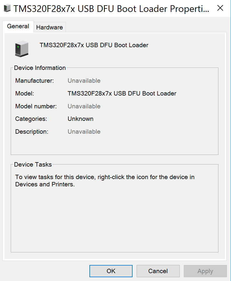

转到步骤3,它不起作用:
然后、我按照 driver.txt 中的说明操作:
我检查设备管理器的状态:
它仍然未指定、而不是"Texas Instruments Microcontrollers"类别。 对吗?

    Emma、
    看起来可执行文件无法找到.dat 文件。 您需要将.dat 文件放在与可执行文件(.exe)相同的目录中,或者将文件扩展名或文件路径添加到命令行参数中。

    感谢您的回答、我已将.dat 文件复制到与可执行文件(.exe)相同的目录中、但提示根本不会更改。
    因为我的客户再次问我该功能。
    请在 CCS 上试用并提供一些方法吗?
    感谢您的帮助!
