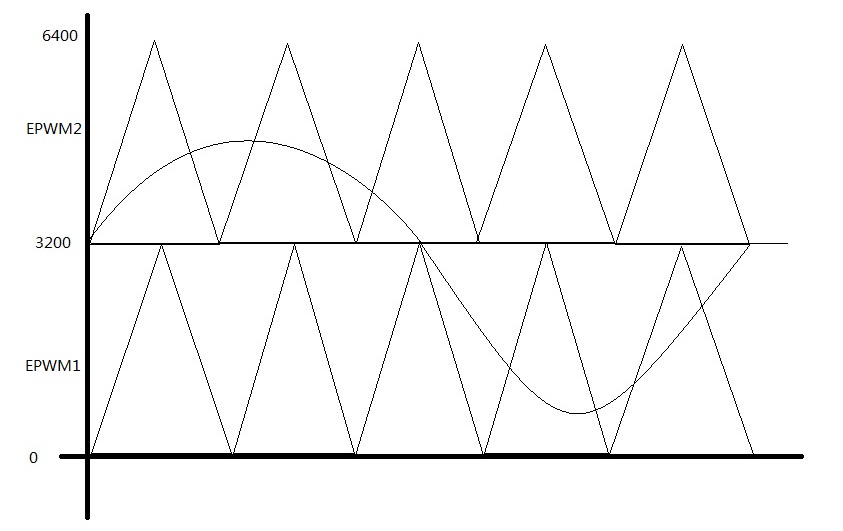

大家好、
    我 使用28377D 生成 PWM 波形、每个相位具有4个 PWM。EPWM1是主器件、EPWM2~EPWM6是从器件。 A 相使用 EPWM1和 EPWM2、B 相使用 EPWM3和 EPWM4.C 相使用 EPWM4和 EPWM5。
     这种现象非常奇怪、相位 B 和相位 C 可以生成正常的波形、但 从相位 A 生成的波形具有一些较大的过冲、过冲 不会经常出现 、  并且在出现时将连续出现。
      。、我怀疑它与 EPWM1和 EPWM2有关、也许有些寄存 器配置不正确。
我的寄存器配置如下。

当定时器中断 出现时、ePWM (1~6)将更新 CMPA。
您能提供一些建议吗?谢谢!
    您好、Zhuqing、
    几个周期的大过冲可能表示您写入的比较值大于 TBPRD。 看起来您有2个不同的周期值、是否确定您从未写入过大的比较值?
    每个相位都有两个 ePWM,一个 TBCTR 示波器介于0和3200之间,另一个介于3200和6400之间,  COMPA 介于0和6400之间(ePWM 具有一些 COMPA 值)。B 相和 C 相没有问题,但 A 相有问题,导致过冲。
    作为主器件的 EPWM1存在问题、但当 CTR 为零时、会与其他 ePWM 模块同步、这一点我怀疑。 那么、我的 EPWM1寄存器配置是否错误?
    在某处、COMPA 大于 EPWM1 (此时 PWM 为高电平)、也小于 EPWM2 (此时 PWM 为低电平)。 该 策略存在于 EPWM3和 EPWM4 (B 相)之间、在 EPWM5和 EPWM6 (C 相)之间。
    在 EPWM1 (CTR 等于零)和 EPWM2 (CTR 等于周期)之间、加载 COMPA 的时间不同、我也尝试 将 COMPA 设置为相同的负载时间、但输出波上出现了缺陷。
