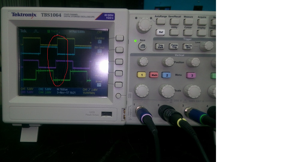

这是我的输出
    如果您更改 TBPHS 值、例如尝试 PWM_PRD - PHI、该怎么办?
    Elizabeth
    谢谢 Elizabeth
    主动地、我希望像这样得到相移...但我得到了反向
    谢谢 Elizabeth、
    我明白了
    但我必须为 PWM_PRD 提供值...这意味着10000-PHI...
