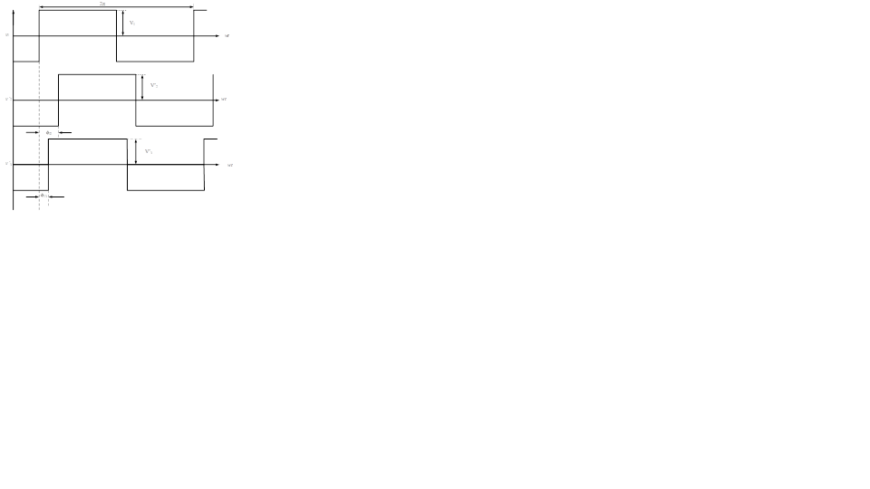

我希望通过使用 UP_MODE 获得这样的相移
我使用 UPDOWEN_MODE 获得了这个、但在向上计数模式下、我得到的结果是相反的。
    您是如何在向上计数模式的代码中引入相移的?
    Gautam
    谢谢你
    这是我的 PWM 设置...

    Gautam
    谢谢你
    我得到了这个…
    TBPHS = TBCTR -相位值
    例如:45度时 TBPHS = 10000 - 1250
    但现在我必须包含跳闸区域
    我如何做到这一点...
    很好。 您可以在 controlSUITE 中找到跳闸区域示例。 您只需添加相关寄存器并使用所需代码填充跳闸区域 ISR 即可。
