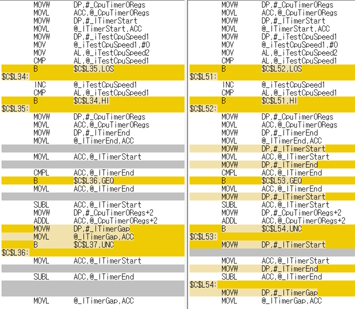

    去除不必要的行后、汇编代码如下所示。
    左侧是 F2811、右侧是 F2809。 汇编代码几乎相同。

    我不确定。 我无法强制在我可以访问的'069和'379器件之间存在类似代码的差异。
    对于 F2811和 F2809、CPU 和 CPU 定时器在这些器件上是相同的、因此如果您看到周期计数的差异、则只能归因于代码或存储器访问时序。 您是否检查了我询问的 F2811器件版本?
    在 C 语言中编写代码时、依赖编译器来执行一致的任务来生成高效的汇编代码。 对编译器设置的更改可能会影响这一点、编译器版本也可能会影响这一点。 链接器也需要以一致的方式设置、以便变量位于类似的位置。 从反汇编代码中、我可以看到 F2811中有更多的 DP 负载(与我预期的测量结果相反-您能否仔细检查左侧的 F2811?)。 这可能是因为当您为该器件构建时、变量"_iTimerStart"和"iTimerEnd"不在同一数据页上、而是当您为 F2809构建时。
    在我看来、为了测量器件间的准确时序、最好是在汇编语言中进行编码。 在这种情况下、我只能建议您单步执行汇编代码、以尝试识别额外周期的进入位置。 您可以使用 CCS 时钟来帮助解决此问题。
    您能否发布您正在使用的编译器设置?
    Richard

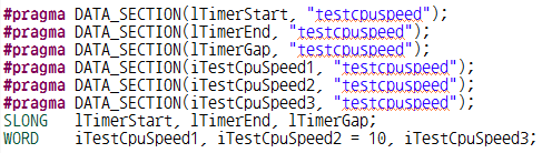

    在另一个测试中、DATA_SECTION pragma 用于强制在同一数据页中分配变量。
    因此、映射文件显示变量位于同一数据页中。
    但是、加载 DP 寄存器仍然存在。

    在启用中断之前、我从 main()调用 measure_time_asm ()~ measure_time_asm12 ()。
    结果如下表所示。

    很抱歉耽误您的回答。 说实话、我正在为这个问题的想法而奋斗。 我与一位同事讨论了这个问题、他提出了一些有趣的问题:
    您能否检查两个器件上的闪存等待状态设置? 当您从闪存运行时、我们想知道等待状态是否可能配置不同、这会导致执行时序差异。
    此外、由于这些器件上的存储器映射非常相似、您可以将一个工程的.out 文件直接加载到另一个器件上。 如果您可以执行该操作并进行相同的计时测量、则会证明或排除软件是问题的罪魁祸首。 可以试试吗?
    Richard
    问题是闪存等待状态。
    下表显示了当等待状态相同时、可以获得类似的结果。
    即使在2811中使用相同的等待、也会观察到一点差异、我认为这源自闪存的流水线。
