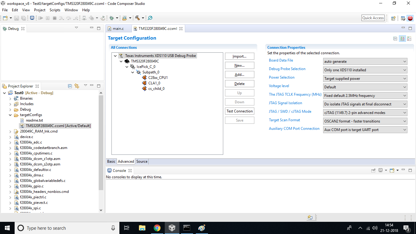

工具/软件:Code Composer Studio
我已经按照中提到的步骤([user="Mark Labbato]Severo、请参阅此通报、了解在 cJTAG 模式下断开 XDS110与 F280049c 连接的最新 emupack: e2e.ti.com/.../753823-Mark)。 固件升级完成。
但是、当我尝试在 CCS 8.2.0中验证连接时、问题仍然存在。 日志如下所示。
[开始]
执行以下命令:

    Payal、
    1.请确认您已将旧版本的 Emupack 安装到 CCS 目录中。
    2.请验证您的目标配置文件是否在2引脚高级模式下使用 cJTAG。
    标记
    是的、我已经安装了较旧版本的 EMU、例如 ti_emupack_setup_8.0.803.0_win_32.exe
    目标配置设置为 2引脚高级模式下的 cJTAG。
    但仍然存在误差。
    它看起来像是必须进行的其他事情。
    您能否浏览 JTAG 连接调试指南 http://www.ti.com/lit/spracf0?如果您仍然无法使器件正常工作、请提供要求在 e2e 中发布的信息。
    -Mark

    Mark、您好!
    在创建新项目并验证连接时、我遇到相同的错误。
    但在目标配置设置中执行连接测试时。 结果是

    您是否有可能在另一个窗口中打开连接? 有时、如果在调试器在"Debug"视图中连接时进行"测试连接"、则会失败、因为其中一个调试器已获取资源。
    同样、请参阅我之前链接到的 JTAG 连接调试指南。 它在一个易于遵循的流程图中提供了许多步骤。 在文档末尾、如果您仍然无法解决问题、请提供所需的信息。 这将帮助我们使用正确的信息来调试问题。

    尽管验证错误仍然存在。 但连接错误已解决。
    好的。 嗯、如果您开始遇到想要解决的问题、请毫不犹豫地再次发帖。
    -Mark
