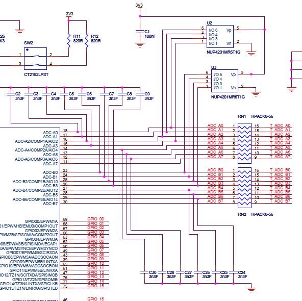

在 TMDSCNCD28035ISO 的原理图电路中、我发现只有 ADC-A7和 ADC-B7未连接到3.3nF 电容。 有特殊原因吗?
我发现许多 ADC 引脚连接到 NUP4201MR6T1G 芯片、这会保护 ADC 引脚、对吧?  在 TMDSHVMTRPFCKIT 中、我发现3.3V 齐纳二极管用于替代 NUP4201MR6T1Gs、对吧?  3.3V 齐纳二极管是否足以保护 ADC 引脚?  我刚刚发现 DigiKey 说  NUP4201MR6T1G 未投入生产。 你有什么建议吗?
ADC 引脚也需要 RN1和 RN2电阻器、对吧?
期待收到您的回复~

    在使用保护电路和抗混叠滤波器方面、您是正确的。  至于这些并不在控制卡上的所有 ADC 通道上的原因、它只是根据模拟通道的用例提供旁路通道选项、因为它们是多用途评估板。
    在较新的控制卡上、我们一直在使用这些器件 http://www.ti.com/product/TPD4E001-Q1。  您可以在 C2000 Ware 中 TMDSCNCD28379D 的原理图中看到这些内容

    非常感谢您介绍 TPD4E001-Q1、它看起来与 NUP4201MR6T1G 相同、可以直接替换为 NUP4201MR6T1G。
    对于 TMDSCNCD28379D 中的 ADC 引脚、我还发现 R27~R50=0和 C18~C41=DNP。
    这是否意味着用户应自行确定 R27~R50和 C18~C41的合适使用值?
    这是否意味着 R 和 C 组合了一个低通滤波器、该滤波器用作抗混叠滤波器?

    这是正确的、我们有意将这些值设置为通用值、因为它将非常依赖于系统(即使是在我们自己的使用控制卡的设计上)。 用户应查看源特性、并与内部 ADC 输入模型(数据表内)一起确定用于 LP/Anti-aliasing、缓冲、放大器稳定性等的正确 R/C
