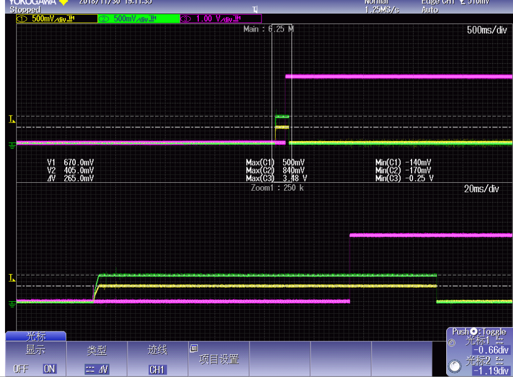

DSP2808 83引脚(GPIO24)、3K 电阻下拉和200ms 的 DSP 复位时间上电、83引脚输出方波信号、如图所示:
不同的控制面板 DSP 输出电平不同、某些 DSP 输出电平低于0.5V、某些输出高于3V、硬件和软件版本相同;
问题:1. 为什么复位状态下 DSP 引脚的高电平存在如此大的差异;

    波形如下图所示。
    1.8V 比3.3V 快一点、这是可以的。
    加电后、我们将 DSP 复位200ms、加电时间序列的影响可以忽略。
    在复位期间、GPIO24端口输出一个方波。
    方波是可以理解的。 我们的问题是:
    1. 3K 电阻被下拉、一些控制面板输出方波的振幅为0.5V、而一些控制面板输出方波的振幅为 3V (这是一个风险)、
    原因是什么?
    1. 当恢复输出方波时、GPIO24的内部状态是什么? 它是否等效于上拉电阻?该电阻的值是多少?

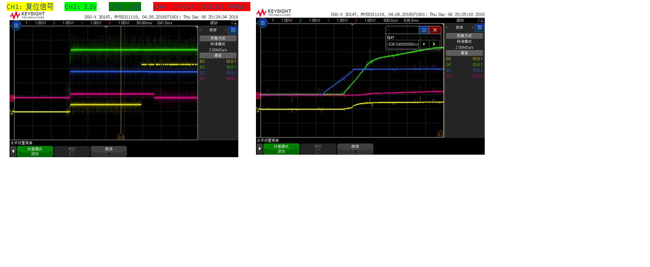

    下次发送示波器捕获时、请分离通道、以便很容易识别哪种颜色是哪个通道。 此外、通道1以中文标记。 这是-XRS 吗? 如果是、为什么它看起来是随机脉冲?
    您能否共享驱动–XRS 引脚的电路以及连接到 GPIO24引脚的电路?
    为什么–XRS 处于活动状态时不会完全处于低电平? 它似乎会在一段时间内升高到500mV、然后升高到3.3V。 此外、我在所有4个通道上都看到了很多噪声。 下次发送示波器图像时、请发送高分辨率图像。 您发送的数据非常难分析。
    电路使用晶体还是外部振荡器? 您能否发送一个捕获以下内容的示波器捕获:器件的时钟 I/p、1.8V、3.3V、XRS 引脚?
