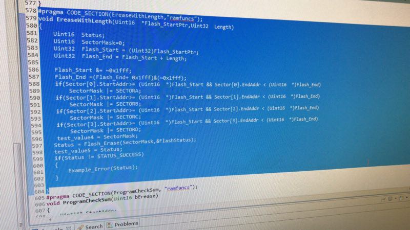

   l 在 我的打印机应用程序中使用 TI TMS320F2806,现在存在软件 问题: l 在软件中擦除闪存,如下所示,完成擦除的时间为18-20秒,如何缩短时间,使其更快;

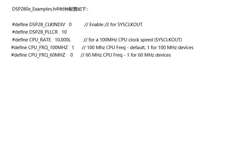

    擦除时间由器件通过在闪存上具有已知脉冲时间的多次尝试获得处于擦除状态的位的能力决定。 您能否检查以确保在调用闪存例程时、examples.h 文件中的 CPU 时钟速率(通用/include)设置为与您的 CPU 速率匹配? 我想检查我们等待的时间是否正确、这一切都是基于参考时钟是否正确。

           examples.h 文件中的客户 CPU 时钟速率如下:客户说  他的程序正常运行、调用闪存暂存 API、而无需对时钟进行特殊处理。 作为您的经验,是否有任何问题? 如何解决?

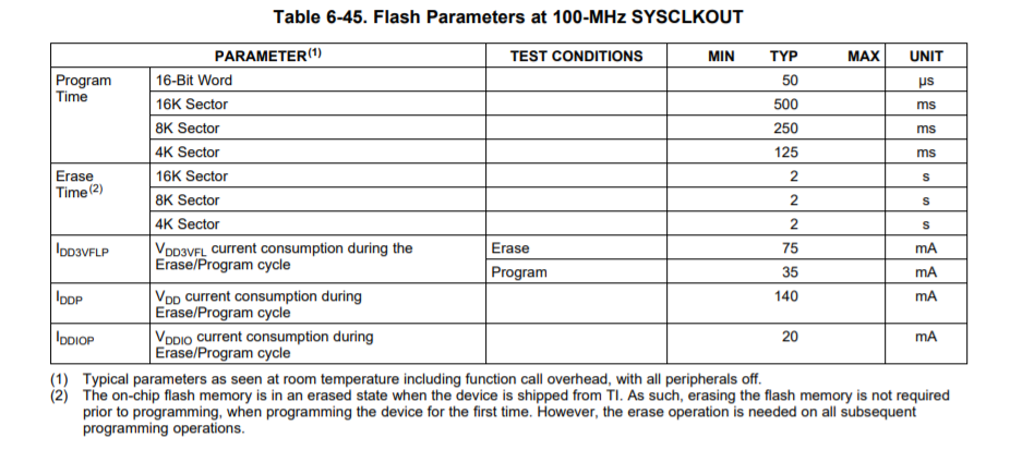

    在更仔细地查看数据表后、您为客户列出的时间与我们每个扇区具有@2s 的典型值保持一致。  如果全部8个扇区被擦除、那么平均时间将为16s。  因此、18-20秒并不少见。   获得更短时间的唯一方法是、如果所有闪存不需要重新编程、则不会擦除所有扇区。  此外、如果这是首次编程、则 TI 提供的所有器件都擦除了闪存;因此、对于初始程序、客户在编程前无需执行擦除操作(如果有此帮助)。

    正如 Matt 提到的、这并不是一种罕见的行为。 我们目前只对典型的闪存擦除时间进行了规范、并且可以看到擦除时间大于(或小于)、这可能会因器件而异。
    请在闪存常见问题解答中通读此部分:
    processors.wiki.ti.com/.../FAQs
