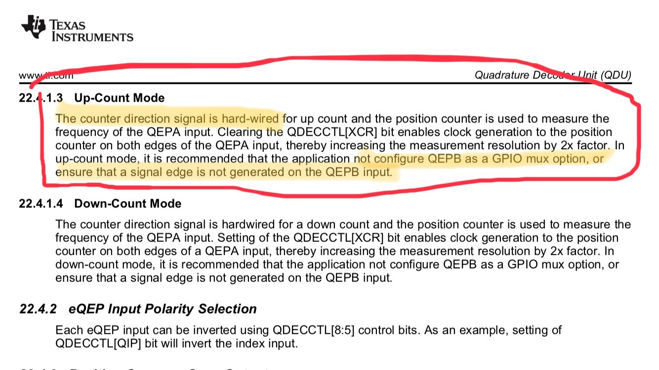

我正在使用 TMS320F280041设计 PMSM 的电机驱动器。
在  没有中断的情况下、我想测试来自外部的方波输入频率(0-1500Hz)。
有一些问题、
1.如果 eCAP 模块 只能记录时间? 是否有记录脉冲数的方法?
2. 如果 eQEP 模块可用于测试频率? 如果 我只能 使用 eQEPxA (不要配置  EQEPxB、EQEPx_INDEX、EQEPx_Strobe 的引脚)? 如果 eQEP 模块必须同时为 A 和 B 两通道输入。
3.如果有其他模块或方法可以测试频率? 我希望在500us 以上的无中断和执行周期的前提下实现它。
请提供一些建议。
沃尔什
    如果 F28069能够实现这个目标、这个问题也与 TMS320F28069相同。
    沃尔什

    您好、Walsh、
    是的、您可以使用 eQEP 模块在向上计数模式下对脉冲数进行计数。 您只能将时钟输入连接到 eQEPA。 有关更多信息、请参阅《技术参考手册》。
    www.ti.com/.../sprui33
    Nirav
    您好 Nirav:
    计数器方向信号需要硬接线、并且 QEPB 不能用于其他用途。 换言之,频率信号和方向信号都需要占用 。 仅使用端口是无法实现的。
    沃尔什
    您好、Walsh、
    是的、没有其他选项、您将需要使用2个端口、因为 QEPB 上的任何方向变化都会破坏您的频率/脉冲测量。
    Nirav
