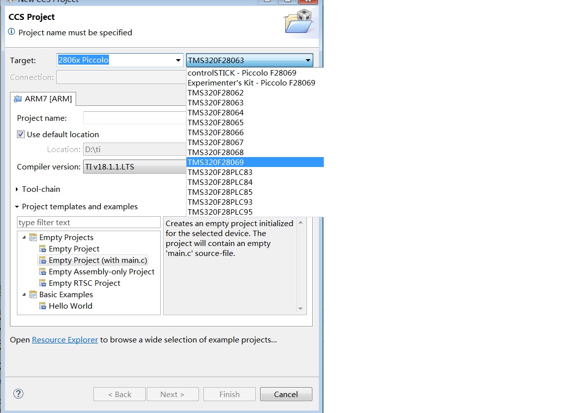

当我设置一个新项目时、我无法从列表中找到目标 TMS320F28069M。
我看到 Motoware 实验项目使用 Genenric C28xx 器件作为目标、但没有仿真器选择?
如何通过仿真器模拟项目? 如何构建和测试我的项目? 如何将代码下载到 CPU?
    您好、Snow、
    您可以选择 F28069本身。 只是您需要仔细选择基于 F28069M 的.cmd 文件(链接的命令文件)。
    Gautam
