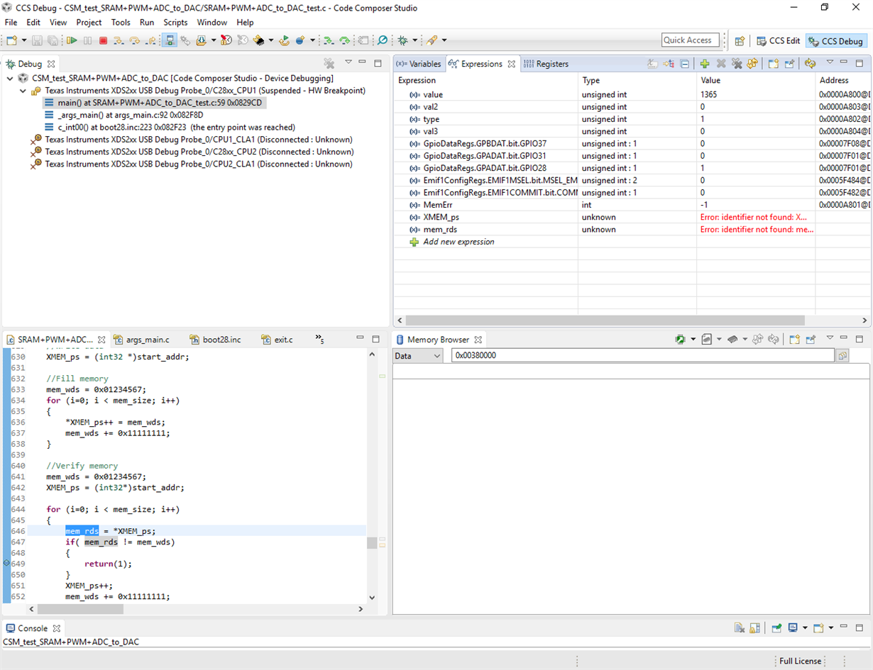

    uint32 start = 0x00380000; // SRAM 的起始地址、CS4 space
    uint32 size = 0x80; // SRAM 大小、0x10000=64k
    但写入似乎不成功、因为返回值始终为1、这意味着写入值不等于读取值。 但我没有弄清楚什么是错误的。
    您能否在 CCS 中打开存储器浏览器窗口、并尝试直接从0x380000地址写入、而不是代码、然后查看会发生什么情况?
    我检查了内存浏览器、在这些地址写入了值、但仍然返回错误。 我想知道你直接在这些地址写什么意思。
    很抱歉、所附图片是错误的、这是我提到的真实图片、与示例类似、但仍然不起作用。
    谢谢。
    此外、我只是尝试在地址上写入单个32/16位值并进行读取以检查。 这一次返回0意味着没有错误。 我想知道循环的写/读操作是否有问题。 您能给出一些提示吗? 我真的很感谢。
    请在 return (1)代码上设置断点、并检查 XMEM_ps (地址)和 mem_rds 和 mem_wds 的值。 这将告诉您发生故障的地址以及读取和写入数据的差异。

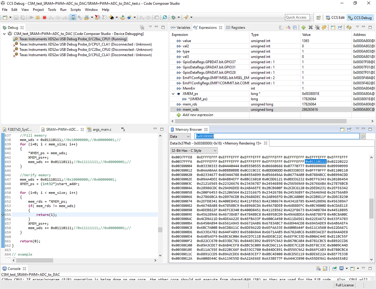

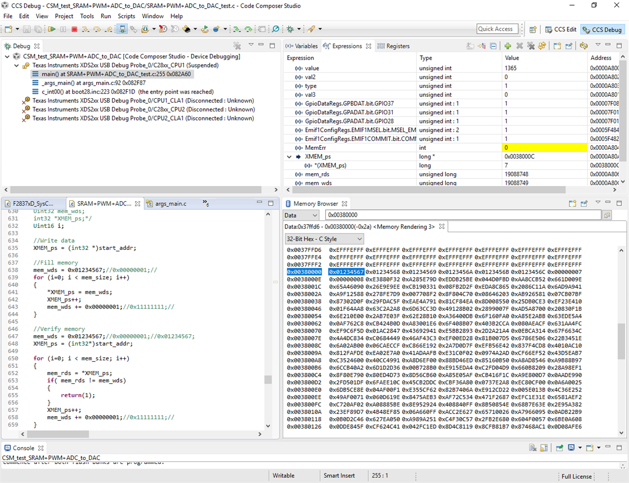

    我将这些变量更改为全局变量以观察值、并且程序在每次增加0x11111111时在0x00380002处失败。 但奇怪的是、每次增加0x1时、程序结果是正常的。  增加0x11111111似乎会导致超限或其他情况、但它仅发生在读取值循环而不是写入值循环、因为它可以正确写入所有地址。 您能不能就发生的情况给出任何提示? 我真的很困惑。 以下两种捕获是两种情况、第一种是良好的、第二种是失败的。

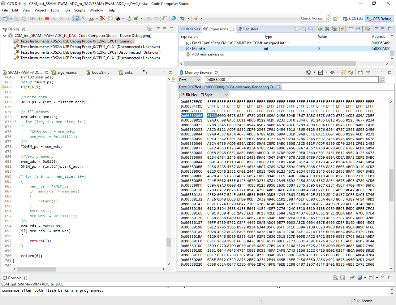

    我尝试了几个不同的增加数、第8位和第4位似乎有问题。 由于错误总是在这些位需要增加1时发生、有时是因为低位已满。 我尝试增大0x01110111、下面的捕捉显示了发生的情况。 我想知道存储逻辑是否不是那么简单、我需要更加注意一些设置、或者 SRAM 芯片有问题... 我对此感到困惑。 希望您能给出一些提示。 非常感谢。
    我想您是指第13位(D12)。 对吧?
    请检查引脚多路复用设置以确保此引脚配置为 EMIF 引脚。 这应该还可以,但只需再次检查。
    我怀疑在连接 SRAM 时电路板上存在一些问题。 对电路板上的这个特定引脚进行连接检查。
    Vivek Singh
    非常感谢您的建议。 这是我提到的 D12。 我尝试通过每次增加0x20002000来避免使用该数据引脚、现在可以了。 至少这可以证明 SRAM 正在与 DSP 通信、对吧? 我仍然需要检查引脚 D12、该引脚似乎也连接到了另一个器件。

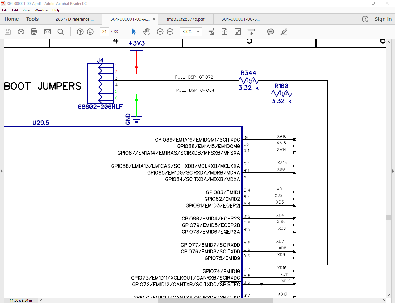

    我发现了 D12的问题、但不知道这是如何影响 EMIF 函数的。 D12 (GPIO72)也用作引导模式的引脚、连接如下所示。 目前,我恐怕我们不能改变这种联系。 但是、我想知道这种冲突是如何发生的、因为除了在引导模式下的硬件连接之外、我们没有为 GPIO72设置执行任何操作。 您能给出一些提示吗?
