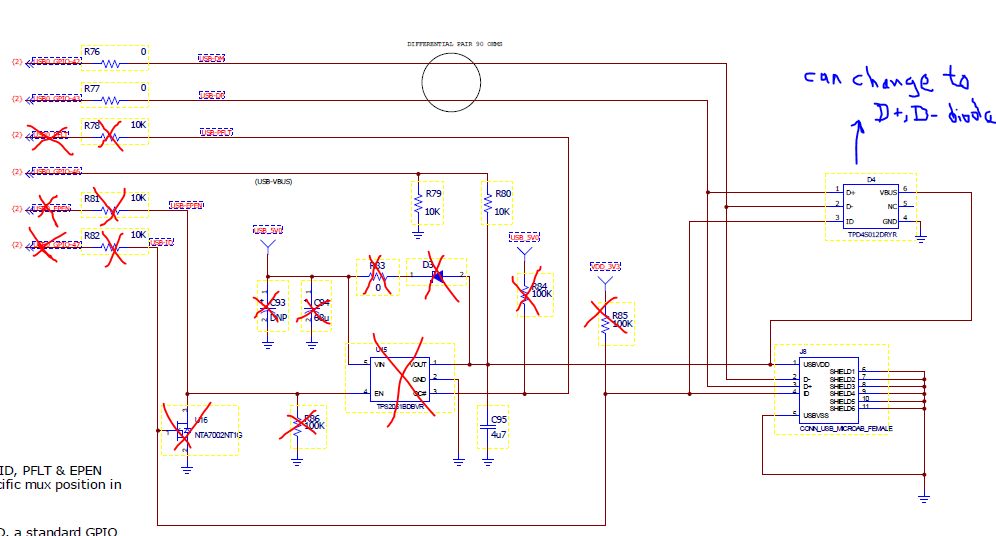

我正在寻找 F28377s PZP 及其在引脚73 (GPIO42)和74 (GPIO43)上的 USB 连接的参考设计。 F28377应作为器件工作。
我最大的问题是没有专用的 VBUS 引脚、并且 F28379D 控制卡的设计使用6个引脚。 此外、对于我来说、它看起来像是主机电路、而不是器件电路。
有"[USB]关于2806x USB 设计注意事项的想法"文章。 这种方法非常简单、是否有任何设计文件可实现该理念?

    F2837xD controlCARD 的 USB 部分包含执行大多数模式所需的超集电路。
    根据您的描述、您似乎想知道用于自供电 USB 设备的电路(没有 OTG 功能)。
    回到 controlCARD 原理图、您现在只需要 USB 电路和 C2000器件之间的三个信号(DM、DP 和 VBUS)。  不需要 PFLT、EPEN 和 ID。  然后、您可以移除 U15、U16及其相关的无源器件。  结果将类似于所附的结果。
    VBUS 实际上只需要连接到 GPIO。  然后、GPIO 将通过软件进行监控、其状态将在 USB 软件库中使用。

    谢谢、这就是我要查找的信息。
    您是否知道 R80为什么是10k 而不是100k?
    R80和 R79将 VBUS 电压减半、使其处于允许的 GPIO 输入范围内。 如果 R80为100k、则电压过低、无法检测。
