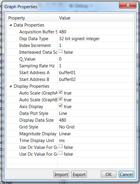

我已经尝试使用 C28x IQmath 库中的_IQ16sinPU 函数
生成正弦波的示例。 我使用了以下代码:
静态无符号短频率= 32767;
静态无符号短 Δ 相位= 0;
静态长整型累加器= 0;
静态长整型 int u_A = 0;
// 273 ~ 2*pi*50/12000*1/(2
无符号 pi)*65536 //频率用于设置所需的输出频率,50Hz ~ 32767 delt_phase =(((((((((long)>273) deltatum_phy=15)
));deltatum_15)
累加器&= 0xFFFF;
u_A =_IQ16sinPU (累加器);
我的问题是_IQ16sinPU 函数的输出按照下图的间隔<-65536、+65536>。
  根据 www.ti.com/.../sprc990.pdf (第10页)文档、我希望值应按时间间隔显示
<-32768、+32768>。 请有人告诉我可能会出什么问题吗? 下面是图形的配置菜单。 提前感谢。
    我看到这是一个双图。 您能否发布图形配置菜单的快照?
    你好,Vishal,
    非常感谢您的回答。 我附加了配置
    菜单。 谢谢。
