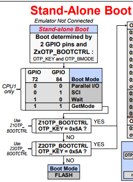

我正在尝试从闪存引导我的项目。 我使用闪存链接器(2837xD_FLASH_lnk_CPU1.cmd)文件、预定义了_FLASH 符号。 TRST 在引导选择开关上处于"0"。 我注意  到负责引导选择引脚的寄存器不是默认的 GPIO84/72/这个定制 PCB、这就是我连接引导选择开关的方式。
总的来说、在关闭电源后、我的应用程序未运行。 有什么建议吗? 我正在使用 CCS 7.3.0。
    根据数据表和下图、MCU 在开启后应引导至闪存。 假设 TRST"0"、引导引脚1/0为"1"、 并且 Z1OTP_BOOTCTRL OTP_KEY 的设置不同于0x5A。
    感谢您的评论。

    [引用] 我注意到负责引导 选择引脚的寄存器不是默认的 GPIO84/72 [/引用]
    值0xFF 仅解码为默认引导引脚。
    是否可以在连接调试器的情况下正确运行代码? 另外、请再次检查 GPIO72/GPIO84是否在板上驱动1/1。

    是的、GPIO72/84似乎变得更高级别。 我使用调试器运行代码。 断开电源并再次转动后、没有响应。 我已经尝试了一些具有就绪闪存/RAM 构建配置的控制套件示例、结果相同、当选择闪存配置且 TRST 为"0"时、不会引导至闪存。

     当器件未引导时、您能否检查器件的 XRSn 引脚的状态? 如果它正在切换、则在引导期间可能会出现一些错误。 您可以连接到 CCS 并在寄存器视图或存储器观察窗口(地址0x5D380)中检查 RESC 寄存器状态 、以了解复位的原因。
