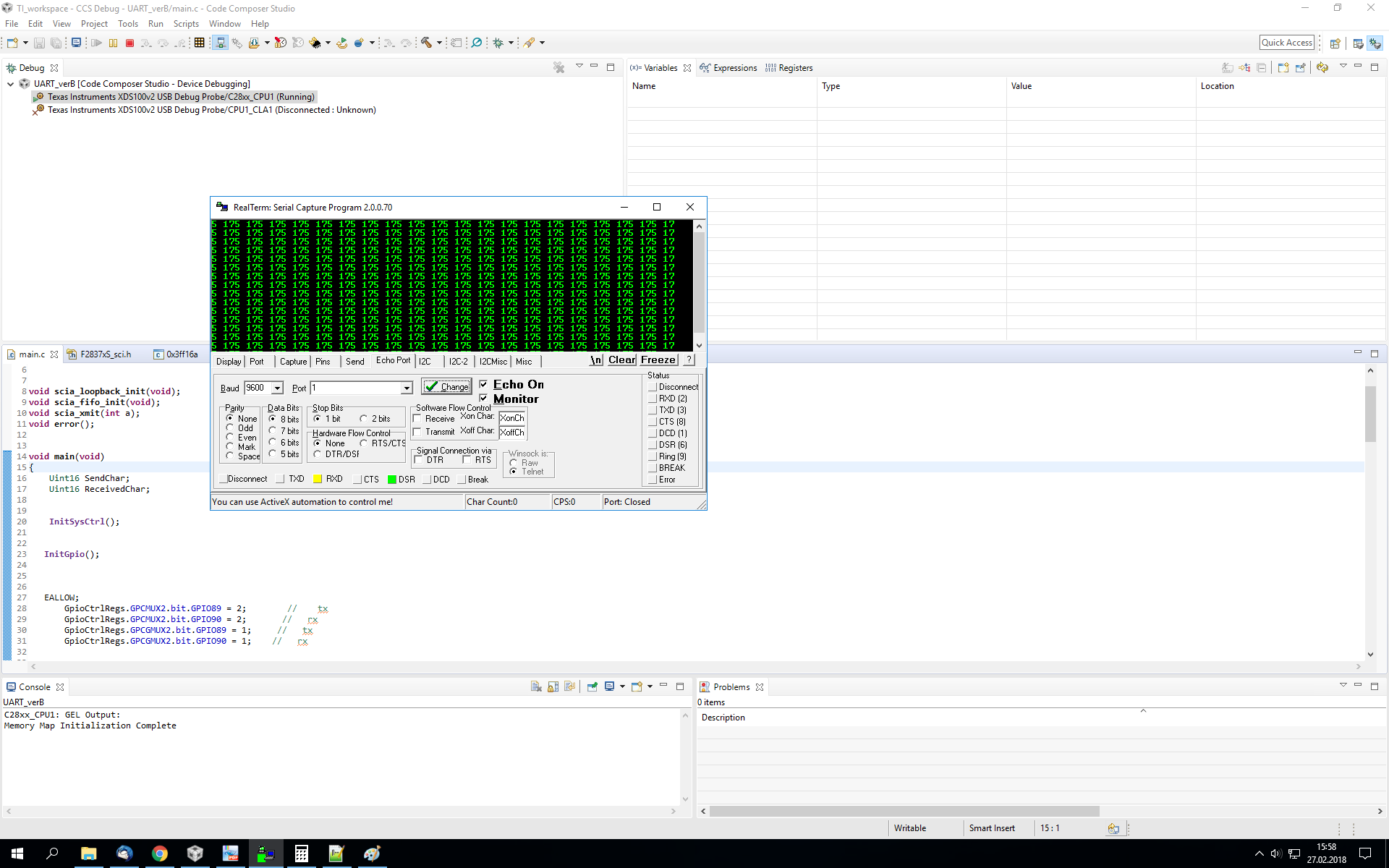

你(们)好
使用示例、我为 SCI-C 编写了程序、但遇到了问题。我使用外部 RS232传输数据。 当我将波特率设置为115200或57600时、我接收到0。 当我使用较低波特率(例如9600)时、我会收到正确的值。 您是否知道我的代码有什么问题?
感谢你的帮助
Szymon

    请在监视窗口中添加 ScicRegs 并检查波特率是否正确设置。
    Gautam
    您好、Szymon、
    器件是由内部振荡器还是片外 XTAL 或 XTAL 振荡器计时? 内部振荡器的精度大约为~3%、所以这可能是更高波特率时的一个问题。
    您还可以查看 RS-232收发器的速度额定值和您尝试通信的任何器件的额定值。
