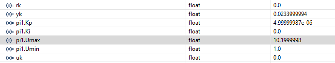

是否有方法检查函数是否按需要工作。我尝试更改
RK、YK
但我在英国看不到任何变化
    Deepak、
    如果函数被调用、它将正常工作。 在发布之前、所有 DCL 功能都经过了非常彻底的测试。
    如果结果不符合您的预期、请首先检查参数设置。 查看 DCL 示例代码(F28069_PI)、了解如何在 C28x 上设置 PI 控制器参数并将其分配给 CLA 数据 RAM、以便 CLA 可以读取这些参数。 可能从 Kp = 1、Ki = 0开始、并确保 Umax 和 Umin 是合理的。
    如果一切看起来都正常、但您仍然没有获得输出、请使用控制器函数检查任务是否实际被调用。 在 CLA C 代码中、您可以通过在控制器前面插入"_mdebugstop();"调用来实现此目的(再次请参阅 PI 示例代码)。
    Richard
    这是我正在使用的代码

    我检查了 CLA 任务的工作情况
    英国似乎总是归零。我浏览了 DCL 用户指南、但我仍然无法理解为什么请您能帮我解决这个问题?

    我尝试在 CpuToCla1MsgRam 上输入 pi1。但即使如此、UK 仍然为零
    这些是第一个 estop 之后的值
    Deepak、
    控制器没有运行、或者没有运行我们认为的参数。 当我使用这些设置运行时、输出为1.0、这是正确的。
    您能否粘贴相同的 CCS 表达式窗口、以便我可以看到地址列?
    Richard
    Richard、
    我的器件出错了。控制器没有运行参数是正确的、因为我创建了一个名为 ClaDataRam1的段、在 pragma 命令中、我将其用作 ClaDataRam。现在代码运行正常。谢谢
