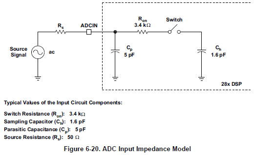

    有噪声的外部转换通常指向有噪声的信号源或 ADC 输入端电路/连接的电气特性与 ACQPS 设置不匹配。 ACQPS 持续时间需要满足采样电容器的充电时间。
    从数据表中:
    Tommy

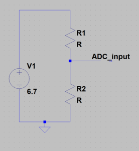

    我将窗口设置为40、与64的最大值相比、它看起来很高。 我将使用以下电路测试 ADC:
    电池是9V 碱性电池(我想电阻很小)。 在一个 kΩ 中、kΩ 和 R2分别为1k Ω 和5k Ω、而在另一个 kΩ kΩ Ω 和750k Ω。 我认为、将输入电阻与开关电阻进行匹配将会有所帮助、尽管电源电阻要大得多。  没有任何东西会返回稳定的结果。

    源电阻越低越好。 例如、通过直接测量1.5V 电池的端子、您会看到更好的结果。
    分压器的最佳设置是使用具有足够带宽和驱动强度的运算放大器缓冲电阻分压器输出、以便在 ACQPS 窗口内为 ADC 采样电容器充电。
    如果您可以承受低带宽、您还可以在分压器输出端放置一个非常大的大容量电容器(从4.7uF 左右开始并进行实验)、以便可以通过较低阻抗的大容量电容器而不是通过电阻器对 ADC 采样电容器快速充电。

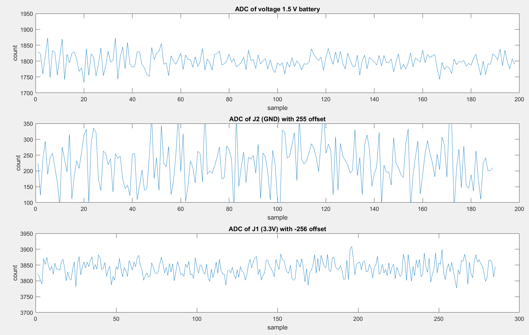

    这些结果包括:
    仅 A7启动
    J5-2和 J5-3连接到1.5V 电池、J5-3连接到 J5-2
    J5-3连接到 J5-2、偏移为255
    J5-3连接到 J1-1、偏移为-256
    采样窗口为7
    -所有图都有250个计数范围

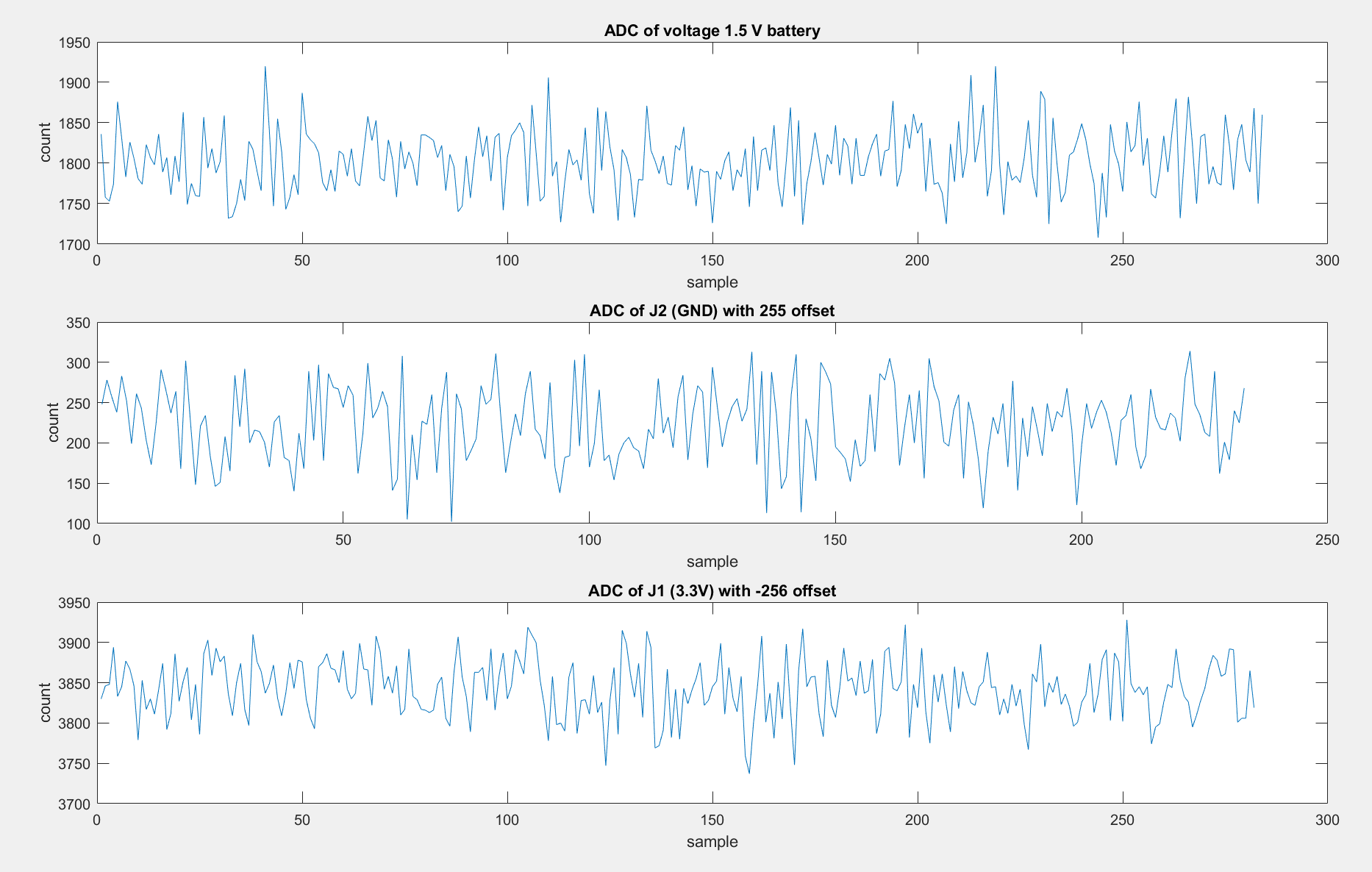

    以下是窗口为40时的相同测试:
    7周期窗口的结果似乎比40周期窗口的结果好。

    我在这里找到了一个 F28027 LaunchPad、并且能够通过 A7获得 GND 读数、其中通过 J5-2和 J5-3上的分流跳线将结果聚集在+/- 5个代码内。  用短跳线替换分流跳线 可将结果扩大至+/- 10个代码。  较长的电缆会为我提供+/- 20个代码。  您看到的误差可能是由您的设置的电气寄生效应引起的。
    为了获得良好的 ADC 性能、我们通常在 ADC 通道上放置一个非常靠近器件的电容器。  这有助于滤除大量噪声。  对于 LaunchPad、这些电容器看起来像是为了降低成本而被关闭。  遗憾的是、除了创造性焊接之外、在靠近器件的位置添加电容器是不容易的。
    这里最简单的权变措施是对输入信号进行过采样并对结果求平均值。  这种方法通常非常有效。
    Tommy
