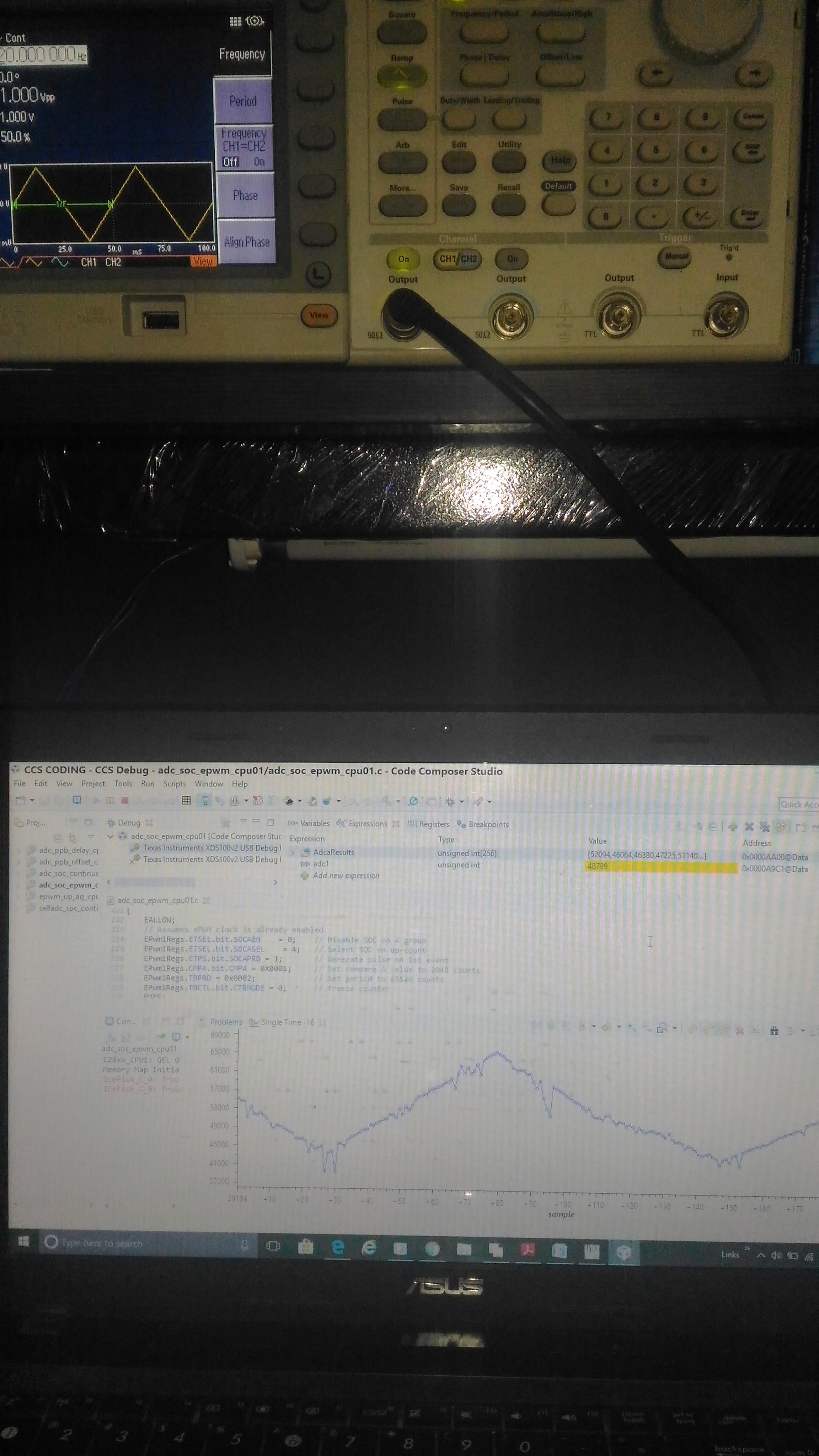

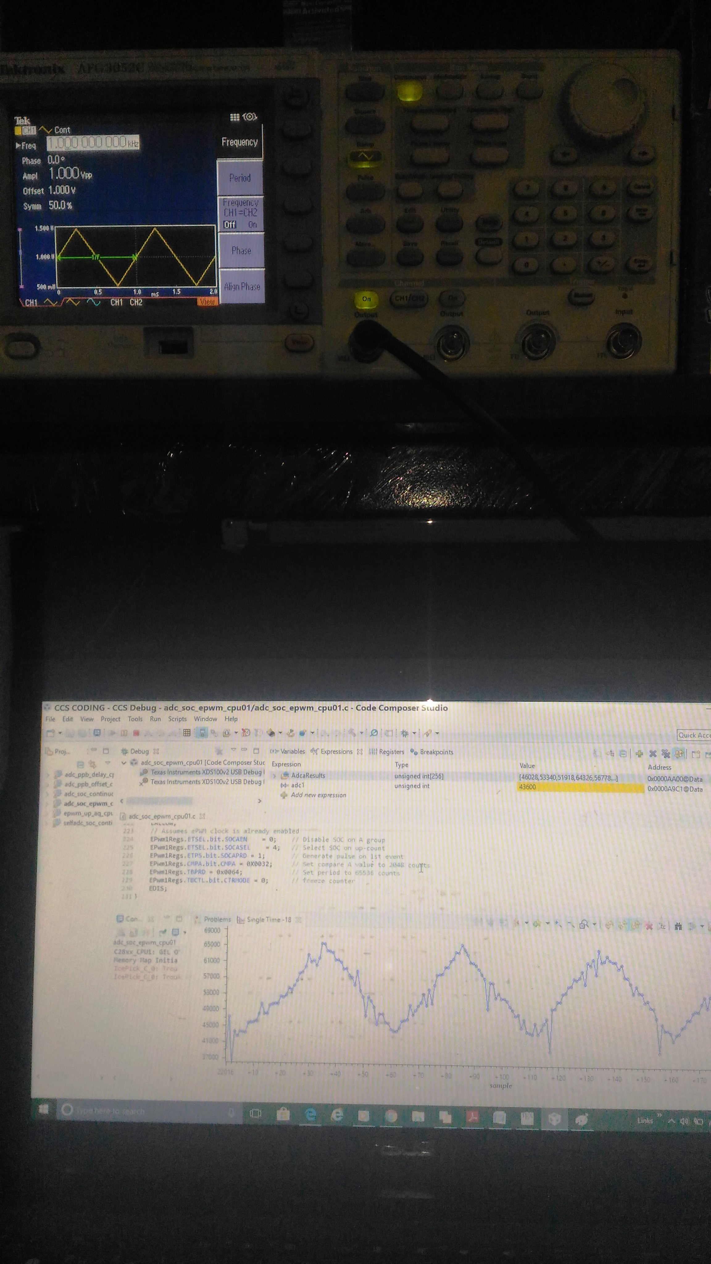

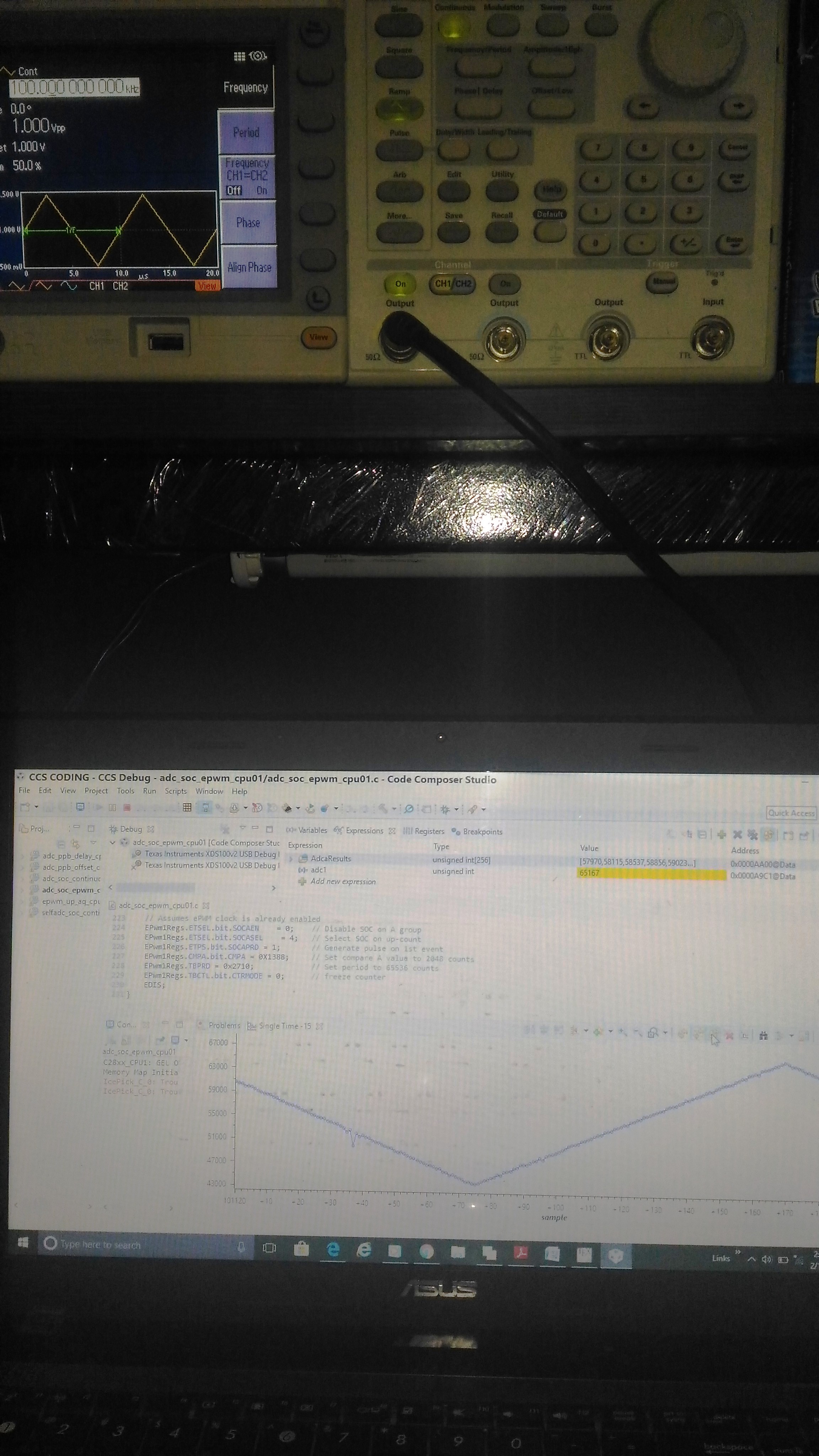

尊敬的 TI 团队:
我正在开发 TMS320F28377S Launchpad 的 ADC。 我正在通过 ePWM 触发 ADC。 我有一些问题和困惑、我无法通过技术参考指南来清除这些问题和困惑。
我将应用由 ADC 通过更改 EPWM 频率捕获的不同频率的三个波形。
问题是、当我感应1kHz 三角频率时、寄存器缓冲区大小为256、图形属性中提供的256采集缓冲区大小、ePWM 时间周期100和 CMPA 50 、它显示的是每个周期的80个三角波形样本。
现在、通过获取其基准、如果我现在感应到100kHz、并且     希望它也完全由 ADC 进行跟踪。 我已将时间周期更改为2、CMPA 更改为1。 但现在的波形是不正确的。 但是、当我感应到20Hz 频率时、它会完美地感应波形。
在另一种情况下、我现在将 EPWM 的时间周期增加到10000、将 CMPA 值增加到5000。 现在、波形得到了完美的感应。
逻辑是、对于高频波形、我还必须增加 ePWM 频率。 实际上、我不确定这些波形是否被完全感测、或者存在一些错误或逻辑误解。   我要附加函数发生器和 CCS Desktop 窗口的快照。
    此外、我还感到困惑的是、如果我必须从数组中获取1个值、这将是每个周期的峰值。 我们如何才能做到这一点?
    您好、Ashima、
    对于您的第一个代码片段、ePWM 周期为"2"、因此如果 ePWM 时钟为100MHz 并且 ePWM 模式为递增计数、则触发将在33.3MHz 时发生。 ADC 只能以~3.5MSPS 采样(假设12位模式下的最小 S+H 持续时间)。
    对于第二个片段、ePWM 周期为10000、因此采样率 migth 为100MHz/10001 = 9.999kHz。 在这里、如果输入为100kHz、则每个周期不会获得1个采样、因此您将获得一些混叠信号。
    此外、您是否使用16种差分模式(根据您的转换结果换算)? 它看起来不像您的信号源是差分的。

    Devin、您好、感谢您的回复。
    1.是的、我的源极是差分的、我将其应用在引脚 A0和 A1上。
    ePWM 时钟为10MHz、但在 SYSCLKDIVSEL 和 EPWMCLKDIV 的默认缩放情况下、PWM 时钟为2.5MHz。 因此、现在开关频率也将降低、从而降低采集窗口。
    此外、我还检查了示波器上引脚上的 EPWM、其中 TBPRD 24提供100kHz 的开关频率。
    ADC 可能不是由实际的 PWM 触发、而是使用您建议的 PWM 频率触发。
    此外、我每个周期只需获取1个样本、例如平均值。 如果我触发 PWM 频率为100kHz 的100kHz 三角波形。 那么它应该只提供一个即时值。
