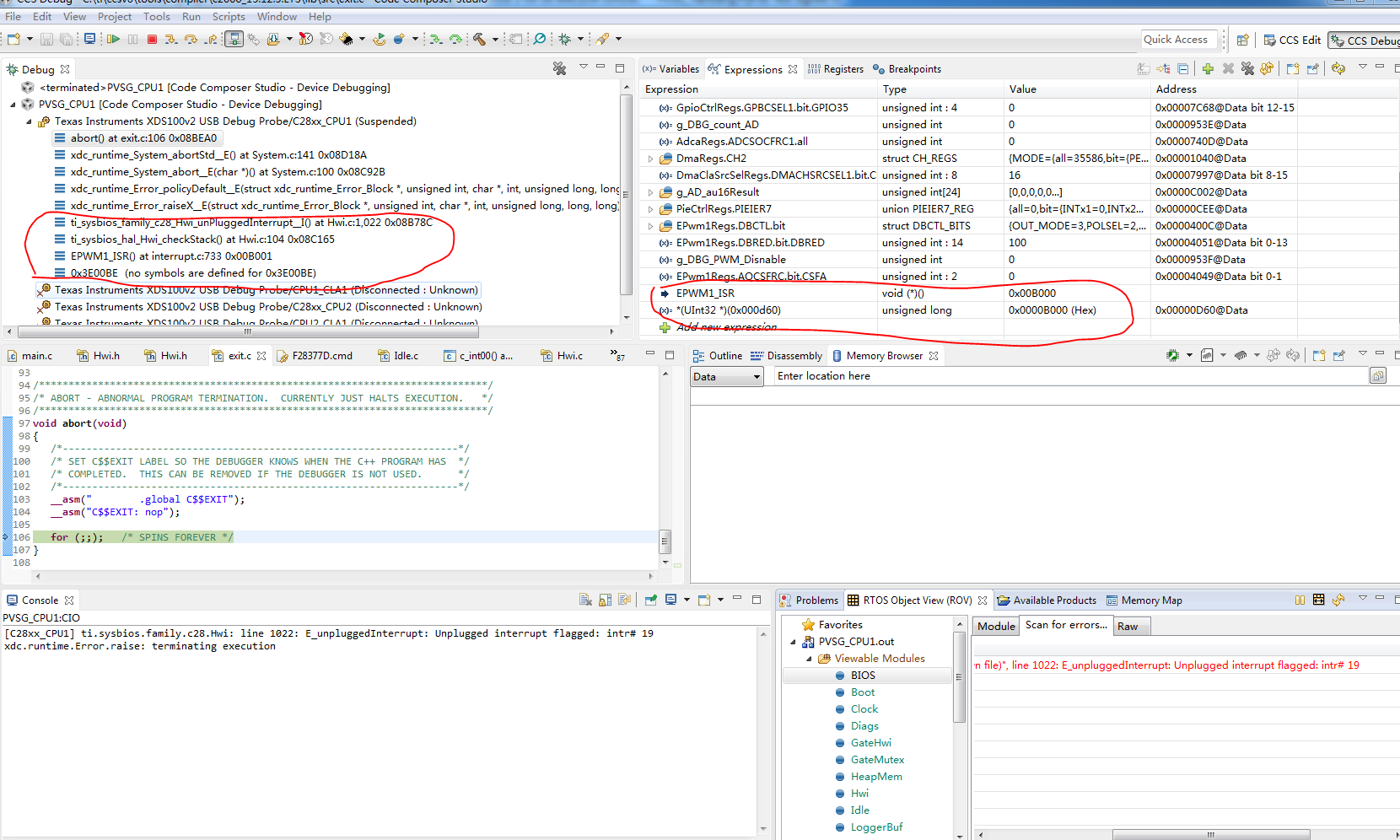

如标题所述、 当我将 ISR 加载到 RAM 时、BISO 会崩溃、错误为 Unplugged interrupt intr#19。 我检查了 PIE 表、ISR 已成功插入表中。 我不知道为什么 BIOS 找不到 ISR。 检查此错误的机制是什么? 随附的图片显示了 EPWM1_ISR 的地址和 PIE 表的内容。
如果 ISR 在闪存中运行、则没有问题。
BIOS 版本:6.46.5.55
CCS 版本:6.2.0.00050

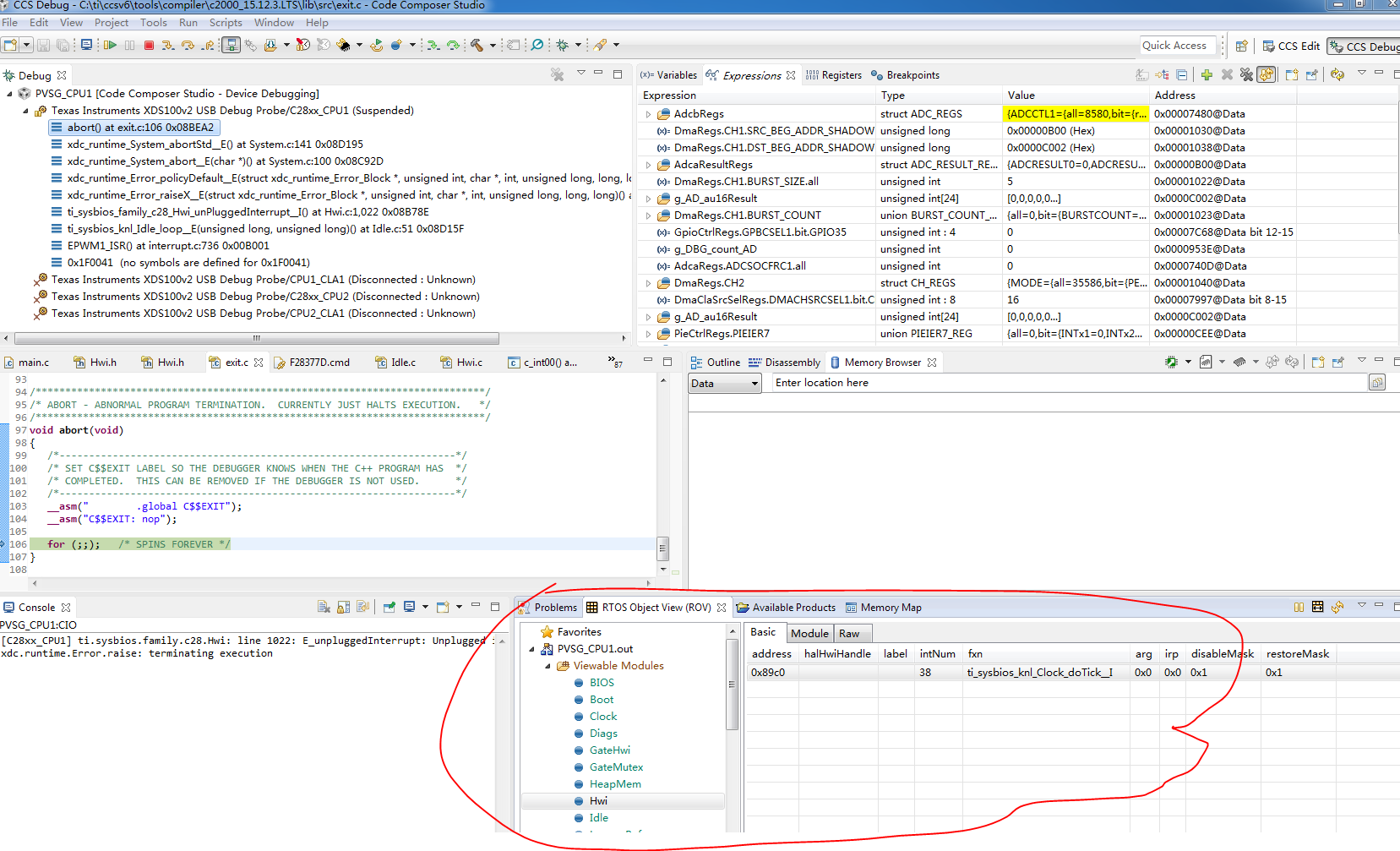

    您能在 ROV->Hwi 中查看存在哪些中断吗? 您使用的是什么 C2000器件?
    Todd
    更新:一旦在 ISR 中执行的函数之一加载到 RAM 中、BISO 也会折叠。
    您如何创建 ISR? 您还可以在 ROV->Hwi 中查看存在哪些中断吗? 您使用的是什么 C2000器件?
     我使用 Hwi_plug (48、EPWM1_ISR)在 F28379D 上创建 OSR。 如图所示、ROV->Hwi 中似乎只有节拍中断。

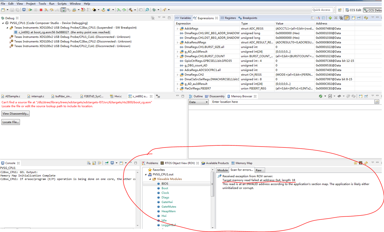

    实际上,每次在运行程序之前加载程序时,ROV 都会报告一个错误:'Target memory read failed at address 0x4, length 18...' 但不同之处在于、当中断在 RAM 中加载时、BIOS 将在运行后崩溃、当中断未在 RAM 中加载时、然后在运行程序后、错误将消失。 我认为这可能是根本原因?
    我还附加了我的 cmd 文件以进行检查。 谢谢!
    e2e.ti.com/.../cmd-file.rar
    由于应用程序尚未启动、因此开始时的 ROV 警告正常。
