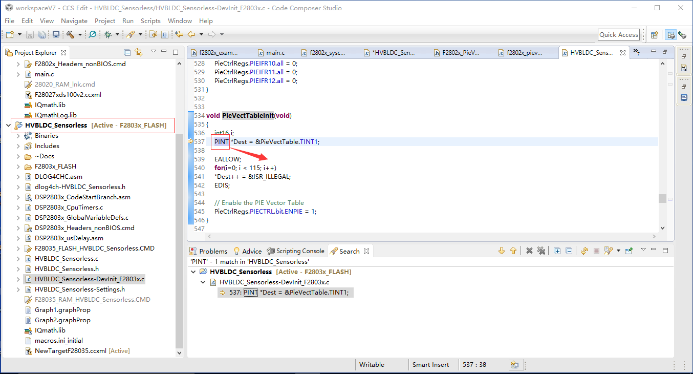

你(们)好
我 想将 F28035 的程序迁移到 F28027。    但有一个标记,我可以找到定义的位置。
在 controlSUIT 的 HVKIT 中,有一个 HVBLDC_Sensorless 程序,但在可接受的初始“PINT”中  ,我找不到定义的位置 ,当我迁移到 F28027时。   该位置显示警告。 !!
有人能告诉我它在哪里 ?
最恰当的考虑
猎人
    它在 DSP2803x_PieVect.h 中定义、如果在 F28027头文件中找不到它、则可以添加它。
    typedef interrupt void (* pint)(void);
